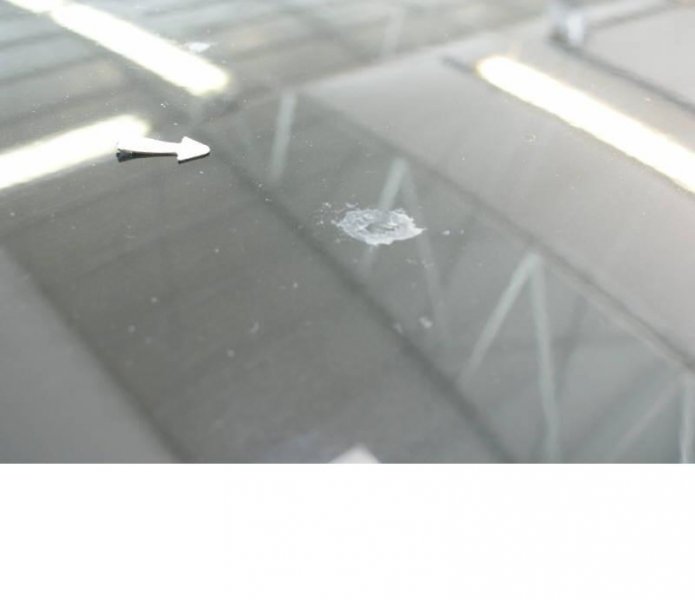

Kan denne lakken reddes? (Fugledritt)
Eller er ny lakk eneste redning?
Selv mener jeg ny lakk er tingen...
Har dritten etset seg ned i lakken?:0
Trodde ikke det gikk ann jeg:s
Litt slurvete med bilvasken eller?;p
tror en roterende poleringsmaskin hadde gjort susen der gitt :)
brynjar kan kanskje gi et bedre svar?
Det er nesten håpløst å si uten å ha prøvd å fjerne den, men det må polermaskin til og mulig våtslip
Dette er bilde jeg har fått fra et firma i tyskland. De har en bil (som jeg har bestilt :D ) som har dette merket på taket. Da jeg oversatte TUV dokumentene fra testen av bilen kom Verätzungen opp som brennmerker, men "heldigvis" så var det "bare" fugledrit som hadde lagd merket.
Vannbasert lakk tåler tydeligvis ikke stort.... Eller så har fuglen hatt skikkelig magekjør :D
Kommer bedre bilde så fort jeg får bilen hjem (ikke VAG denne gangen) .
Nå er vel klatlakken like full i løsemidler som den altid har vert;) er nok kun basen som er vannbasert:)
Fugleskit etser felt på all lakk pga magesyra som er inni der:)
Bæsjen skal ikke ligge lenge før den etser istykker klarlakken. Er du heldig så kan den fjernes som Belle sier med maskin og våtslip.
