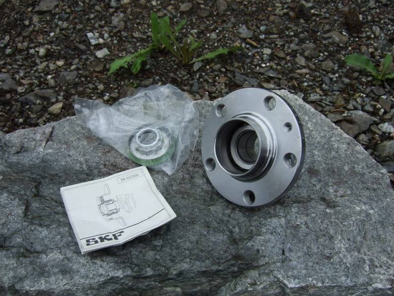

#3 Skrevet September 15, 2011 Jeg har også en grevling, men bytter man ikke hele navet med lager på disse? Jeg har jo kjøpt meg en komplett nav inkl alt for bytte på ene siden. 0 Del dette innlegget Lenke til innlegg Del på andre sider Flere delingsalternativer...

#5 Skrevet September 15, 2011 Treer har kon som du sier, med løs abs-ring, løs skive og løst lager. Firern mener jeg du bytter komplett nav på, slik som dette: http://forum.vwaudi-club.no/showthread.php?t=218640 0 Del dette innlegget Lenke til innlegg Del på andre sider Flere delingsalternativer...

#19 Skrevet September 17, 2011 Da fikk vi ordnet dette.. Men vi slet litt faktisk. Først må jeg si jeg føler meg litt dum når vi snakker 12-kant pipe... Jeg har jo et slikt sett oppdaget jeg, men det brukes jo vanligvis bare til normal 6-kant. Den innerste ringen satt jo som forventet. Lånte meg en skikkelig avdrager, men det er svært lite anlegg for denne slik at den bare glapp. Ble litt bruk av vinkelsliper, så kom det seg. Fikk redusert ringen noe, slik at jeg fikk banket den litt fram og kunne bruke avdrageren. Etter dette var det bare fryd og gammen. Takk for all hjelp 0 Del dette innlegget Lenke til innlegg Del på andre sider Flere delingsalternativer...
