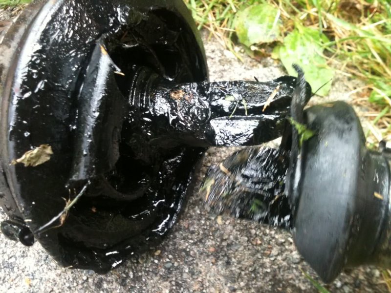

Obs drivakselen knakk! Audi A4 B6 1.8T med k04 oppsett (lagt til bilde)
Hallo! Jippi akkurat blitt taua hjem fra sentrum: bh :.Dro på i 2 gir så knakk drivakselen i 2 .:bs: Gjelder en Audi a4 B6 fwd.
Har heldigvis en drivaksel liggnes med ett gåent indre drivleddet som er gåent, så tenkte å flytte over indre drivleddet fra drivakselen som står på bilen nå over til den som jeg liggenes.
Noen som vet hvor mye nm disse akslingene tåler?. Skal hvertfall skru ned trykket..: eek
Ligger en DIY på forumet, er en kurant jobb og bytte dette...
Men en 1.8t med ca +-220-240hk bør ikke ta kneken på en drivaksel!
Ser flere ryker akslinger med 450hk og lsd, effekten din skal de lett tåle.
Resultat. Må vel vært noe tretthet i stålet?
er det orginal aksel eller er det en slik "120$" aksel fra usa, inkl knuter å aksler? spør ettersom jeg ser det selges billigere komplette aksler en hva man må gi for bare knuten i norge !
Folk knekker jo både aksler og knuter på orginale biler og, så trenger ikke være bare effekten. Har sett en nissan primera 1.8 bensin knekke aksel bla.
Er orginal aksling å knuter. Bilen er kjørbar igjen nå:)
