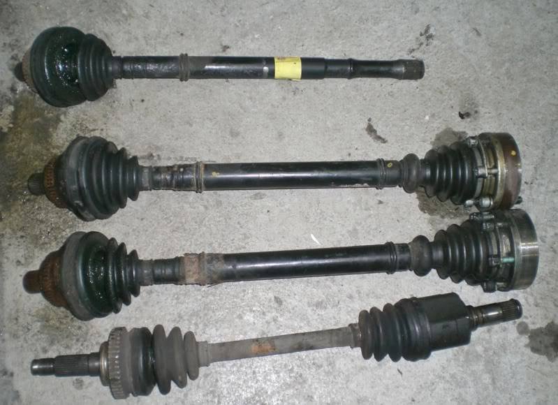

delenummer på drivaksling UrS4/6 og andre spm.

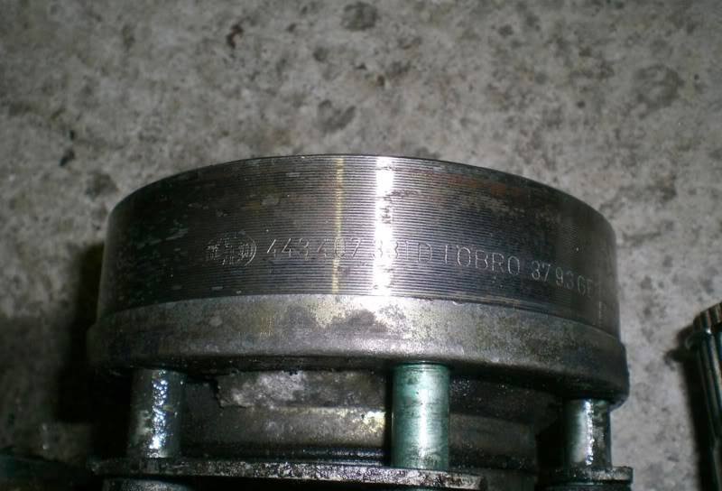

Kan noen sjekke delenummer 443 407 331 D?
Lurer og på om indre drivledd er lik på begge sider?
Indre drivledd (S4 C4) er likt på begge sider ja, delenummer 431498103C (AAH, ABH og ANN-motor).
Finner ikke delenummer 443407331D, det nærmeste jeg kommer er 4B0498103 (A6 C5).
443407331D - Joint Kit, drive shaft for Audi

Ja, fant det jeg også vha google, men det delenummeret finnes ikke i AKTE.
Nei, det delenummeret står kun på indre drivledd, jeg fant ikke noe på selve akselen, er mulig det er noe der og men tenkte et holdt med drivleddet.
Er de tre øvre jeg lurer på om kan bli ett komplett sett til èn aksling, den nederste er fra en kia.
