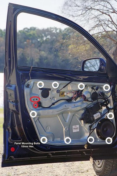

#8 Skrevet September 29, 2011 Får ikke av denne alu plata den er løs men det virker som om den sitter i noe annet når jeg tar og drar den ut så kommer den ut men så sitter den i noe men vet ikke hva 0 Del dette innlegget Lenke til innlegg Del på andre sider Flere delingsalternativer...
#9 Skrevet September 29, 2011 den sitter i de to sorte proppene bak ved låsekassa. disse borret jeg ut bare. da kommer plata 0 Del dette innlegget Lenke til innlegg Del på andre sider Flere delingsalternativer...
#10 Skrevet September 29, 2011 disse som er merket med rød ring. 0 Del dette innlegget Lenke til innlegg Del på andre sider Flere delingsalternativer...
#11 Skrevet September 29, 2011 Ok og dette er samme for bakdøre det er der jeg sksal ha av vasken bilen i dag da så jeg når jeg lukket opp døra bak så rant det vann fra bunn av døra og ned over lista i bile så ned i teppet dette er en 2002 passat stv 0 Del dette innlegget Lenke til innlegg Del på andre sider Flere delingsalternativer...
#12 Skrevet September 29, 2011 stemmer du ser det når du tar av trekket bak.tipper det er dreneringshullet ditt i bunn av døra som er tett. 0 Del dette innlegget Lenke til innlegg Del på andre sider Flere delingsalternativer...
