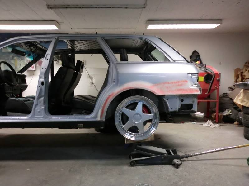

Turbo cup i 9x18" med et 52. Helt perfekt dim etter min smak. Går greit på innsiden og ligger kant i kant på utsiden
OZ fittipaldi i 9x18" ET50. Skal man ha gromfelger må det bli delte spørr du meg. Da kan man bygge til det perfekte. Minuset er at det er mye jobb med pollert kanten om skal det se fint ut hele tiden

Løfter denne tråden igjen, da jeg lurer på om det er noen her som har erfaring med 9*18 et50 BBS LM på rs2? er det klaring til hjulbuer, stag og bremser? Hadde 9*18 et 50 compomotive mo6 på min gamle rs2, og det gikk bra med tanke på klaringer i alle retninger. Men nå har jeg ikke noen BBS LM liggende for å måle eller prøve.
