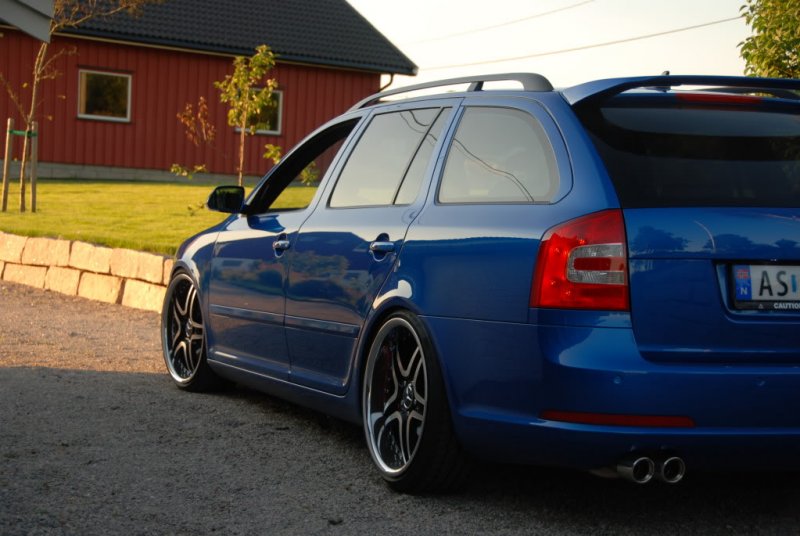

Se det ja! Endelig litt facts :) Har du bilder? Subber det? Noen modifikasjoner gjort?
Litt kant kan en jo klare selv med høyt innpress, husker ikke helt, men er vel 8-10cm kant på mine 9,5x19 ET48 :)
(ja det er reps så dere felghorer griner vel blod nå, men er det ikke haters gonna hate det hater a? :) er uansett kun 5g lodd på 9,5..)
Eibach 50mm og standard skjermer
Skulle nok hatt en lett valsing, eller 225/35
Looking good Alex : rock :
225/35 går fint på 9,5" felg.. Hadde det på gamlebilen :) Få han til å ta noen bilder da? :)
