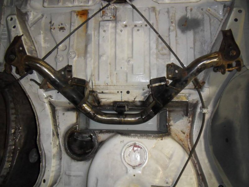

#1 Skrevet Oktober 7, 2011 Her er et tips til hvordan bygge om til uavhengig fjærer bak på fwd biler. Man tager bakstillinga fra en syncro bil: 0 Del dette innlegget Lenke til innlegg Del på andre sider Flere delingsalternativer...
#2 Skrevet Oktober 7, 2011 Dette har jeg tenkt på selv, da stiv bakaksling er noe DRITT på golf 2, både med hjulvinkler og med kjøreegenskaper. Hadde problemer med at rumpa på 2'ern jeg hadde pga stiv bakaksling. Har du noen How to tråd eller lignende? 0 Del dette innlegget Lenke til innlegg Del på andre sider Flere delingsalternativer...
#3 Skrevet Oktober 8, 2011 Ikke noen how too, men en byggetråd. Kan jo finne litt mere info der: http://forums.vwvortex.com/showthread.php?5201601-Glof-mk2-tfsi-dsg-racer Det er Wilco (Dutchbuild.com) som står for sveising og mekaniske ideer. 0 Del dette innlegget Lenke til innlegg Del på andre sider Flere delingsalternativer...
