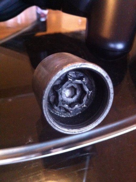

#1 Skrevet Oktober 9, 2011 Hei. Skal nedover til Sunnmøre i dag, og tenkte det kunne være greit å få skodd om Audin. Fikk bytta to hjul da pipa glapp på den tyverisikre skruen. Får nå ikke løs skruen siden mønsteret i pipa er ødelagt. Noen som har pipe (eller gode råd)? 0 Del dette innlegget Lenke til innlegg Del på andre sider Flere delingsalternativer...
#2 Skrevet Oktober 9, 2011 Prøv å bank på ei pipe som er noe mindre enn låsebolten.. eventuelt http://www.biltema.no/no/Bil---Mc/Verktoy-og-verkstedutstyr/Avtrekker/Mutteravtrekkere-10-stk/ 0 Del dette innlegget Lenke til innlegg Del på andre sider Flere delingsalternativer...
#3 Skrevet Oktober 9, 2011 Hadde samme problem i våres, uorginale felger og orginale bolter. måtte slipe ned kanten på pipa for å få godt nok tak i boltene. kanten tok imot felgen før den fikk ordentlig tak i boltene. Ser ut som du må bestille ny pipe først for den du har bilde av ser ikke ut til å få noe mer tak i boltene. 0 Del dette innlegget Lenke til innlegg Del på andre sider Flere delingsalternativer...
