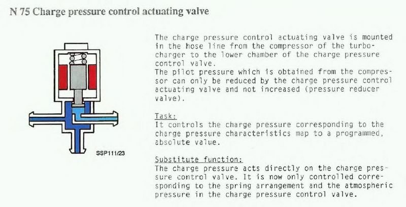

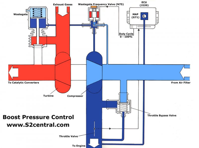

#4 Skrevet Oktober 24, 2011 Forskjellen på de forskjellige bokstavkodene, ligger i størrelsen på restriktoren. Dvs H er den med størst åpning innvendig, og er derfor den som reagerer kjappest. Legger ved litt bilder jeg har funnet på diverse steder. 0 Del dette innlegget Lenke til innlegg Del på andre sider Flere delingsalternativer...
