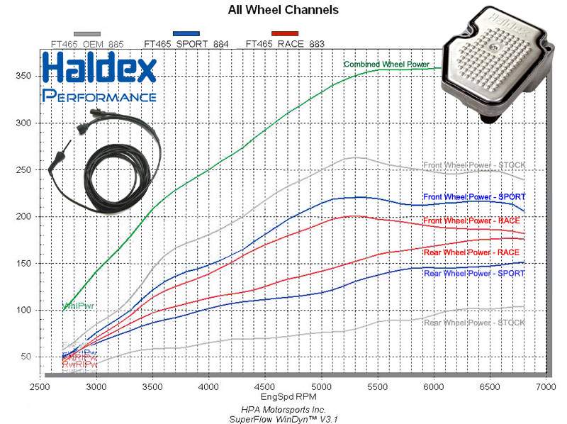

#8 Skrevet Oktober 19, 2011 Her har du litt mer om controllerene du får kjøpt til å manipulere signalene med: http://www.hpamotorsport.com/haldex.htm 0 Del dette innlegget Lenke til innlegg Del på andre sider Flere delingsalternativer...
#9 Skrevet Oktober 20, 2011 Her har du litt mer om controllerene du får kjøpt til å manipulere signalene med: http://www.hpamotorsport.com/haldex.htm "OEM" controllers dette som fortsatt bruker Canbus signaler, noe han vil få problemer med hvis han har tenkt at bruke et hiddensprut til motorn sin. 0 Del dette innlegget Lenke til innlegg Del på andre sider Flere delingsalternativer...

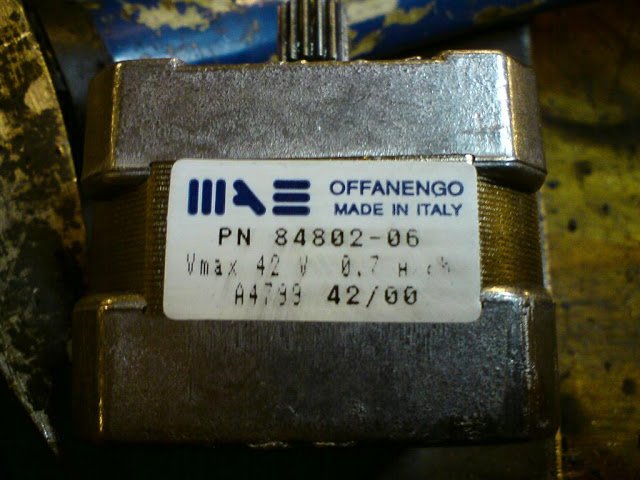

#25 Skrevet Januar 13, 2013 Olje trykket til haldex clutchen kommer fra en oljepumpe som går konstant når haldexenheten er på, via en mekanisk nåleventil styrt av en stepper motor. Såvidt jeg vet er den eneste muligheten å påvirke haldexen elektrisk utenom CAN signaler, å koble seg rett på stepper motoren. Da må man ha en stepper drive. Autronic har også mulighet for stepper utgang, men denne er primært for tomgangs spjel. Jeg vet at "Lugnut" i statene brukte autronic til å styre haldex på en Golf. Jeg har hørt meg litt rundt om i norge ift å programmere steppermotoren i haldexen, men ikke funnet noen som tar dette på strak arm. En annen mulighet er å lage et av og på system, ved å sette en ren av og på ventil (hydraulisk) bak der haldex elektronikken sitter. Alternativt et slowstart system hvor man kortslutter hele hydraulikkretsen og bare styrer hydraulikkpumpa med et 12v signal. Den orginale enheten har også innebygget en mekanisk sikkerhet, ved ventilen som åpnes av en stepper, mekanisk vil lukkes av fjærpress hvis strømmen blir borte. Her er selfstudy blekka for de som vil skjønne mere: http://www.audiaddict.net/images/guides/HALDEX.pdf Jeg har også en haldexstyring jeg har demontert og sjekket en del rundt for å styre stepperen direkte, om noen vil ta over stafettpinnen. Her er et skjema jeg lagde for å styre stepperen: Tanken var å styre stepperen med TPS signalet, og koble ut med bremsesignal lengre enn 1s. I tilegg et manuellt potmeter for lek. 0 Del dette innlegget Lenke til innlegg Del på andre sider Flere delingsalternativer...
