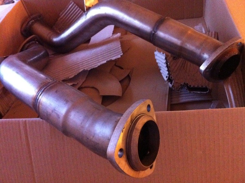

Endelig fått og montert cat erstattere :) Men det ble en skuffelse. Ikke noe bedre respons eller ønsket turbotrykk. Virket kanskje som den ble litt friskere på turtall, men det er uansett ikke det skyvet som var når måleren viste 2,4.

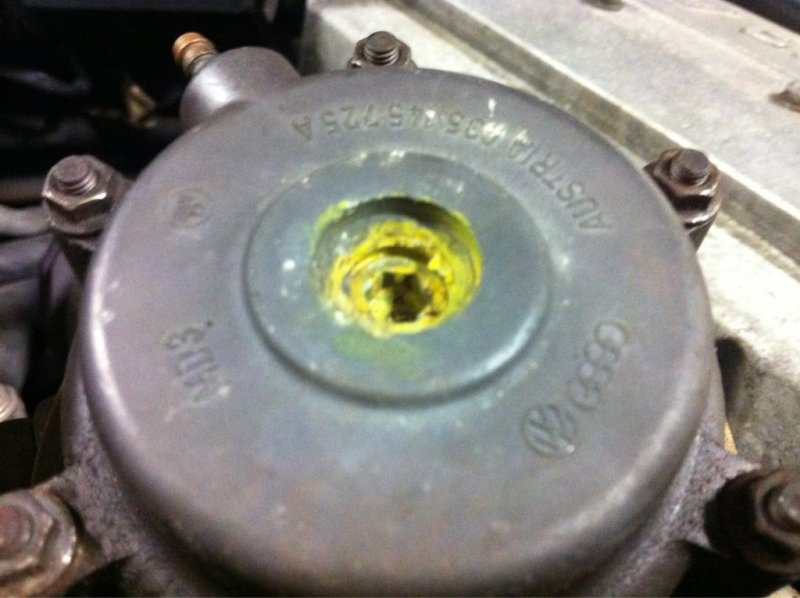

Bare fått prøvd et annet wg lokk som skulle være strammet litt på, men ble ikke noe mer trykk. Prøvde å skru mer, men det var satt inn med noe gult greier som jeg sikkert må ha varme på. Er den skrudd mye på bilde?
Så ganske urørt ut
Så ganske urørt ut
Takker :) Da skal jeg prøve en omdreining eller to.
Prøvde et par turn på wastegateskruen, men får fremdeles bare 1 bar.
