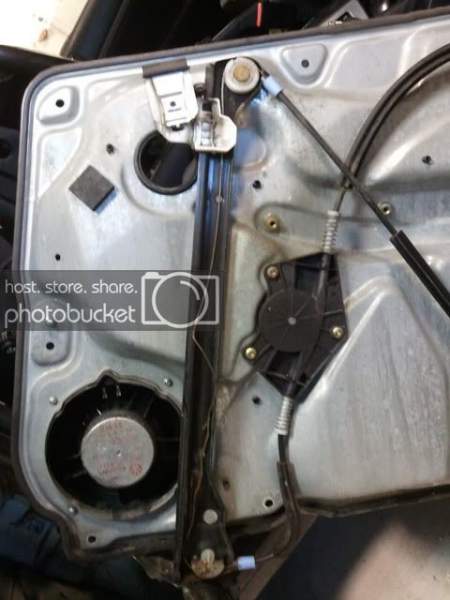

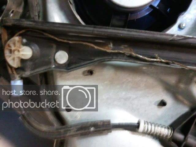

#2 Skrevet Oktober 30, 2011 Hei. Har akkurat vert ute å demontert førerdøren på vår 3bg med samme symptomer, altså med knaselyd og det virker som vinduet er løst og måtte teipes oppe... Problemet med vår var at vaieren har blitt slakk på en måte og har begynt å vri seg og det har blitt en "knute" på vaieren... Så vaiersystemet ser ut til det må byttes, hvis jeg er så heldig at det går ann å bytte bare den delen. 0 Del dette innlegget Lenke til innlegg Del på andre sider Flere delingsalternativer...

#4 Skrevet November 2, 2011 Har bestilt rep. kit på eBay. Ikke det billigste de hadde, men det jeg syns virket greit i forhold til pris... http://www.ebay.com/itm/180689086993?item=180689086993&viewitem=&vxp=mtr 0 Del dette innlegget Lenke til innlegg Del på andre sider Flere delingsalternativer...
