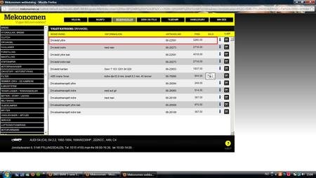

Prisen du fikk på den delen må jo være i litt drøyeste laget..: klø :
For eksempel har mekonomen den mye billigere, som vist på bildet:
Du kan også sjekke andre steder om det er mulighet for å få den enda billigere ! For det er ikke umulig :)
De har det også på NBS til 1995 kr :)

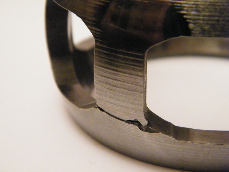

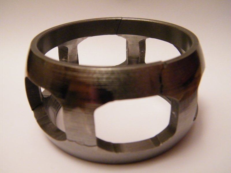

: eek :Så det virkelig sånn ut uten å lage en eneste lyd?
Ikke en eneste lyd. Var bare helt tilfeldig at jeg skjekket da jeg skulle skifte ringen rundt gummien.
Såg da bare at det var en liten sprekk og da jeg tok det ut fant jeg ut at det var fult av sprekker.
Vet ikke om dette kunna ha skjedd i fjord vinter da bærekulen knakk og ramlet ut. Såfall har jeg være heldig. :tilber:
