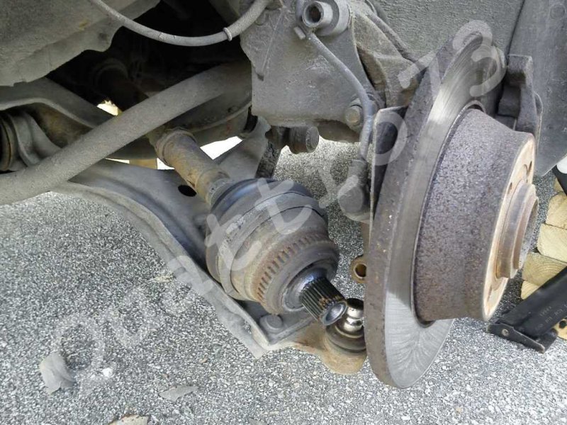

Jeg har lagd en guide for dette med en Audi 80 B4 som utgangspunkt. Ikke helt likt som på A6 C6 da stabilisatorstaget på den er en del av hjulopphenget. Uansett kan nøyaktig samme fremgangsmåte benyttes på din som jeg har beskrevet i guiden.
Skifte drivknute/mansjett
Fikset biffen i dag, dette er jo piece of cake egentlig. Må bare bende ned stabstaget med et spett e.l.
Den gamle drivknuten var ihvertfall enkel å ta av, da alt var i tusen knas der inne, alt lå og slang inni mansjetten.
Da var det bare å rengjøre og montere på nytt og vips så smatt alt på plass.
Men jeg kan ikke se at dette er mulig uten å løsne bærearma?
Nå er det en stund siden jeg gjorde dette så jeg skal ikke se vekk ifra at jeg har glemt noe, men mener å huske at jeg bare løsnet styrestaget slik at man fikk lagt skikkelig over, og da klarte man å lure den ut?
