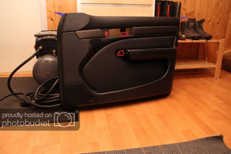

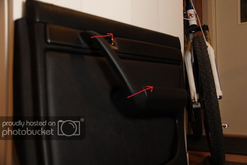

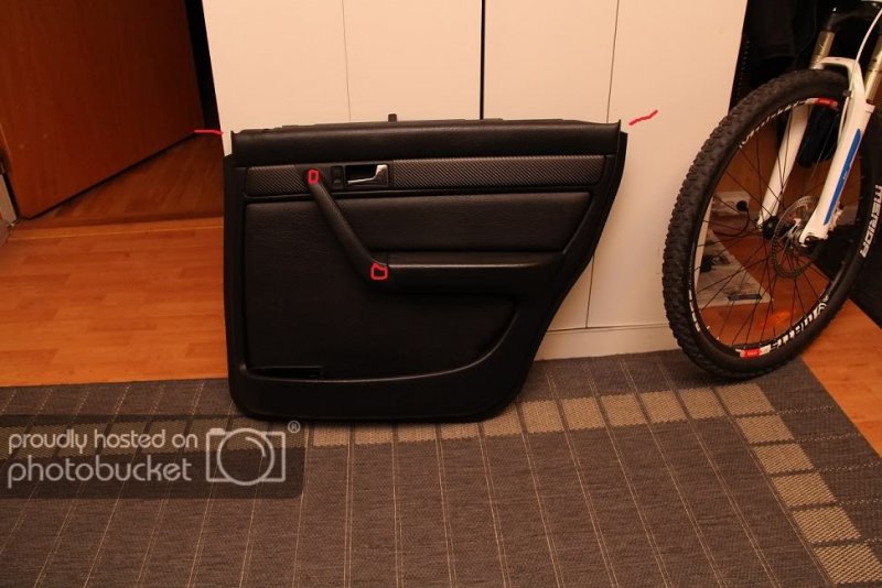

For å bytte lister på dørtrekkene, så må du av med dørtrekkene, fremme så er de festa med en skrue i hvert hjørne oppe, av med deksel på "håndtak", vipp det av med et skrujern "forfra", så ser du 2 skruer til, ut med døråpneren(pass på klipsen som holder vaieren på plass!), så er det en skrue inn bak hvor døråpneren var. Løft så dørtrekk opp og ut. Skal stikke ut å ta noen bilder, så edit'er jeg posten når jeg har fått lagt dem inn!

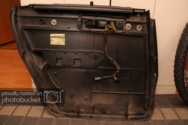

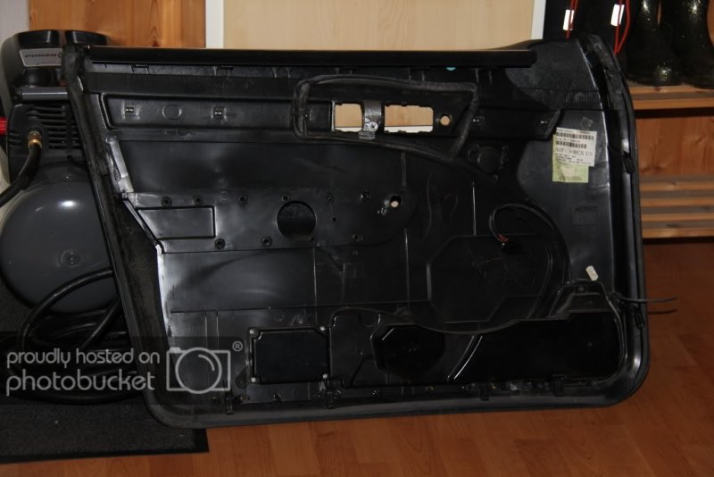

Bak:
Klipsene som holder listene: (Jeg mangler en ser du)
Fremme:
