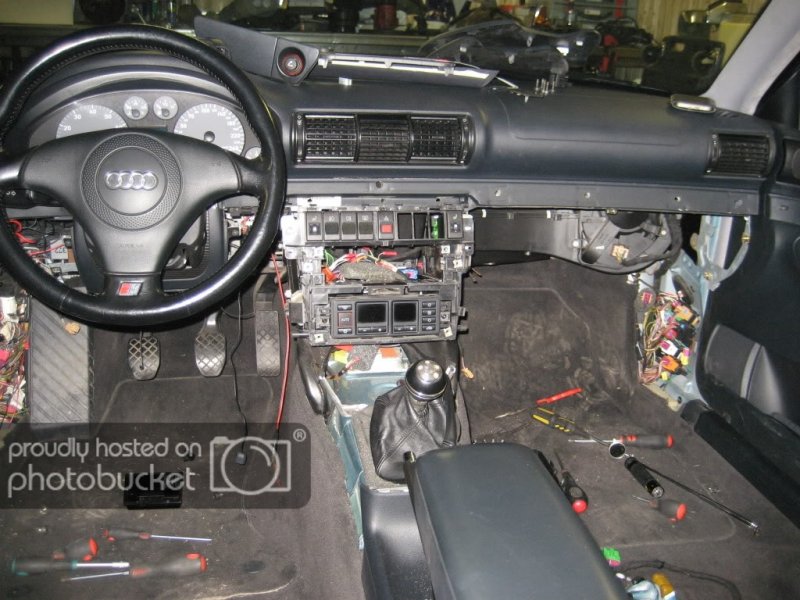

#3 Skrevet November 6, 2011 Kan vel egentlig legge ut et bilde her og da selv om det muligens ikke er den mest elegante og lettvinte løsningen vi valgte.. Skru fra hverandre alt som er så kommer du til: 0 Del dette innlegget Lenke til innlegg Del på andre sider Flere delingsalternativer...

#5 Skrevet November 16, 2011 Nei dessverre.. Det gikk helt fint med litt mindre demontering på hver side for å komme til klipsene på baksiden, men så var det denne lille klipsen på baksiden av den smale delen av lista som vi ikke fikk tak i på annen måte uten å risikere å ødelegge noe. 0 Del dette innlegget Lenke til innlegg Del på andre sider Flere delingsalternativer...
#6 Skrevet November 16, 2011 Ja okei. Skal uansett ut med dekslet rundt cd-spiller/klima så da må jeg vel uansett ta av alt. Takk for info. Slipper jeg å knekke klips og lister! 0 Del dette innlegget Lenke til innlegg Del på andre sider Flere delingsalternativer...
#7 Skrevet November 16, 2011 Om du følger linken i innlegg 2 i tråden her så ser du litt mer bilder av prosessen Lykke til - er litt træl men du verden så bra det blir når alt er på plass igjen! 0 Del dette innlegget Lenke til innlegg Del på andre sider Flere delingsalternativer...
