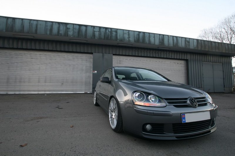

#7 Skrevet November 8, 2011 Golf 5 by henhau, on Flickr 8,5x19 et.40 bak og et.42 forran Felgkanten lå helt flush med skjermkanten 0 Del dette innlegget Lenke til innlegg Del på andre sider Flere delingsalternativer...

#10 Skrevet November 9, 2011 8,5x19" ET40 skal gå hvis du har 215/35 dekk.. Jeg har ET42 nå (ref. bildet til Henrik), og de 2 siste mm skal gå bra det Er det lik plass på Variant som vanlig? Neste sessong skal jeg kjøre på 8,5,19" ET45 forran og 9,5x19" ET48 bak med 225/35 Du må bare ta turen ned å prøve de i vinter hvis du vil? Må bestille de først da 0 Del dette innlegget Lenke til innlegg Del på andre sider Flere delingsalternativer...
