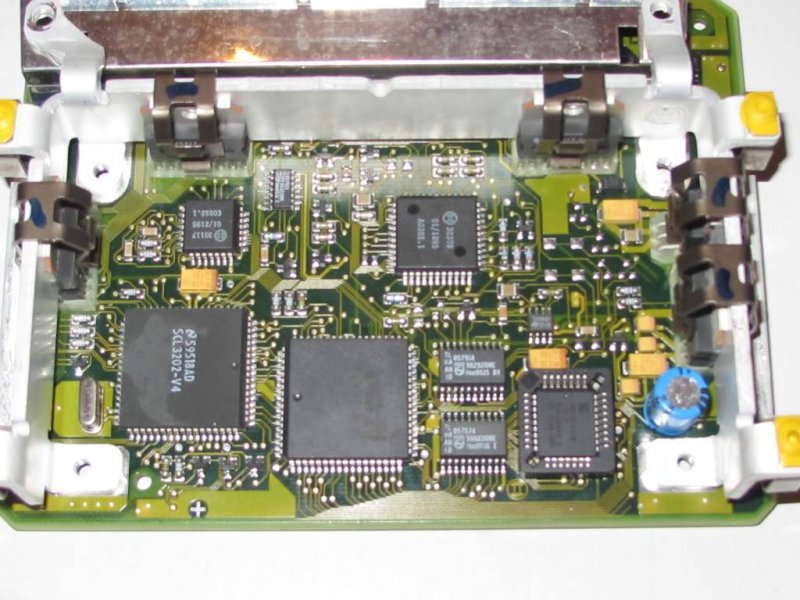

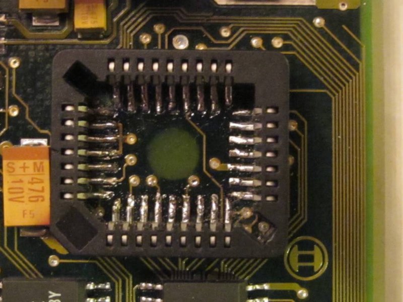

Som jeg har forstått har det fysisk blitt byttet chip, så plukket hjernen fraverandre for å finne ut hvor denne chipen var. Fant et sted hvor jeg antar at det er fordi jeg ser tydlig at det har blitt loddet der i ettertid + at chipen sitter i et brett, og ikke loddet direkte på.

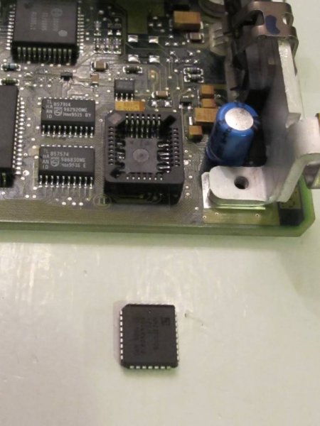

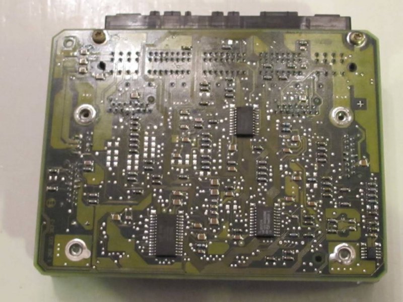

Legger ved noen bilder av hjernen og det jeg mener er chien, så om dette stemmer må dere gjerne bekrefte det:)
Bilde av hjernen med det jeg mener er chipen nedi høyre hjørne
Baksiden av hjernen
Chipen?
Tydlig vært loddet i ettertid.

Dette er chippen ja. Som du ser er det loddet en sokkel slik at du kan sette inn forskjellige chipper til forskjellig "bruk". ;)
