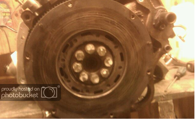

#1 Skrevet November 9, 2011 Hei! Skal man kunne vri annleggsflata til clutchen på dette svinghjulet? Man kan vri det ca 1,5 cm att og fram på svingjulet. Svinghjulet står fast, men denne flata kan man vri litt på! Sitter i en AAN motor til en Audi S4. Håper noen svarer kjapt, da jeg skal ha i motoren nå forhåpentligvis! 0 Del dette innlegget Lenke til innlegg Del på andre sider Flere delingsalternativer...

#3 Skrevet November 10, 2011 Svaret er ja. Mer info her: http://forum.vwaudi-club.no/showthread.php?t=183149 0 Del dette innlegget Lenke til innlegg Del på andre sider Flere delingsalternativer...
#4 Skrevet November 10, 2011 Jeg kan vri mi anleggsflate minst 2cm i ytterkant. Snodig disse svinghjulene 0 Del dette innlegget Lenke til innlegg Del på andre sider Flere delingsalternativer...
