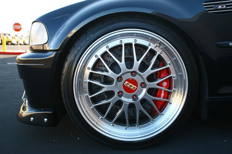

#1 Skrevet November 14, 2011 Vurderer å bytte felger til våren. Har peilet med inn på BBS LM eller RS-GT, men bare å komme med andre forslag. Hvilken størrelse bør jeg gå for, 18" eller 19"? Hvilken bredde, samme foran og bak, eller bredere bak? Hjulbuene er valset, så har forholdsvis god plass sånn sett. Hva er maks bredde foran og bak? Hvordan innpress må jeg ha? Mange spørsmål på en gang men BBS LM: BBS RS-GT: Hva slags dekkstørrelse? Syns det er sprekt med litt dekk-strekk, noe ala dette: Bilen de skal på: 0 Del dette innlegget Lenke til innlegg Del på andre sider Flere delingsalternativer...

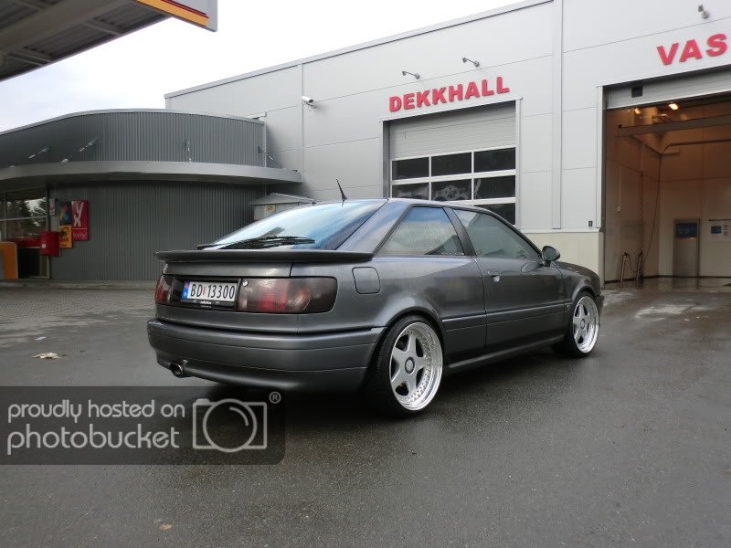

#4 Skrevet November 14, 2011 18" er i mine øyne passende. 9" fremme og bak skal vel være plass til men 8.5 er også en kurrant dimensjon. 225 40 18 dekk er riktig i forhold til org. Og LM er deilig Kjører 10,25" bak med 16mm spacer. Så 10" med riktig et er null problem og 9,5" foran:) 19" Blir allt for stort på coupe, Så 18" med 225/35 blir meget pent 0 Del dette innlegget Lenke til innlegg Del på andre sider Flere delingsalternativer...
#5 Skrevet November 14, 2011 Kjører 10,25" bak med 16mm spacer. Så 10" med riktig et er null problem og 9,5" foran:) 10,25 faktisk! Hva er ET på de bak, og ikke minst foran på dine da? Har du bilder eller? Send gjerne til bussen16@hotmail.com hvis du har ** Så ikke bilde kom opp før nå! Det så jo meget bra ut! 0 Del dette innlegget Lenke til innlegg Del på andre sider Flere delingsalternativer...
#6 Skrevet November 14, 2011 10,25 faktisk! Hva er ET på de bak, og ikke minst foran på dine da? Har du bilder eller? Send gjerne til bussen16@hotmail.com hvis du har ** Så ikke bilde kom opp før nå! Det så jo meget bra ut! 10,25" med 16mm spacer. så kan fint kjøre på 10,75" uten at det stikker lenger ut: eek : Et er litt uvist. Men det er jo lett og finne ut om man måler seg ut men den felgen man har selv. Foran og er det mye plass. Der også er det spacet, da 21mm på grund av store bremser. Så kan fint kjøre 9,5-10" foran også. 0 Del dette innlegget Lenke til innlegg Del på andre sider Flere delingsalternativer...
