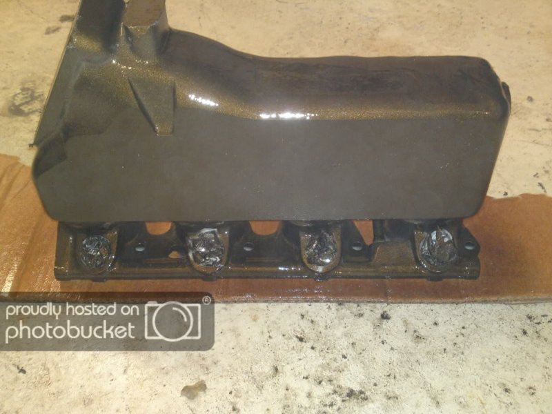

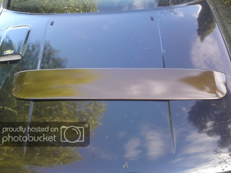

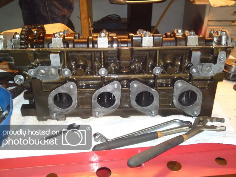

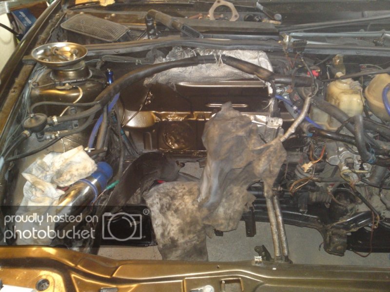

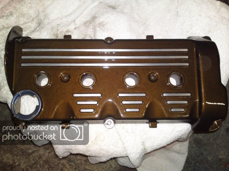

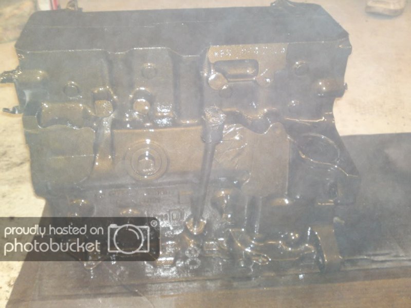

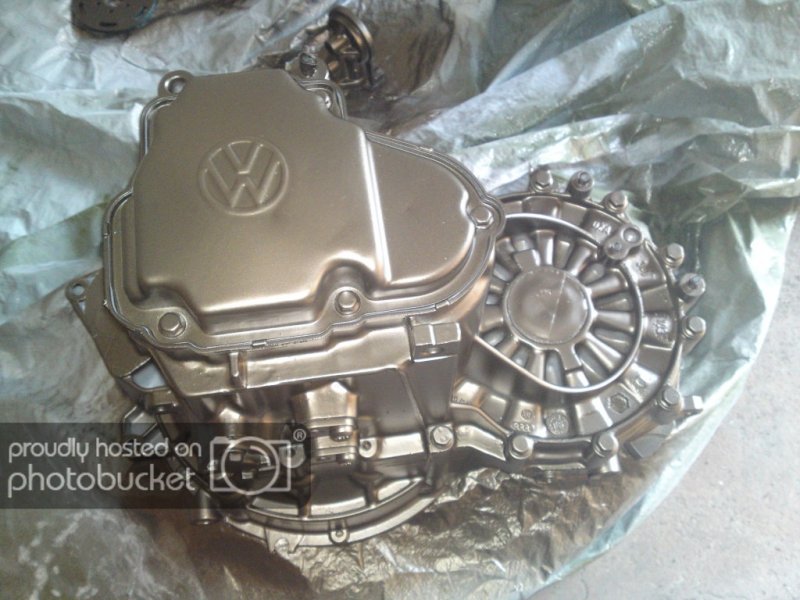

#20 Skrevet August 30, 2012 gikk over tråder jeg kunne stenge, såda tenkte jeg at jeg like gjerne kunne legge inn noen bilder av hvordan det ble 0 Del dette innlegget Lenke til innlegg Del på andre sider Flere delingsalternativer...
#21 Skrevet August 30, 2012 Ser jo greit ut dette:-) 0 Del dette innlegget Lenke til innlegg Del på andre sider Flere delingsalternativer...
