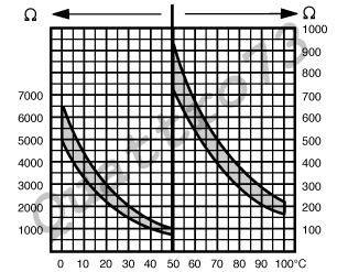

#12 Skrevet November 19, 2011 Takk for svar! Da har jeg fikset jordingen, den suspekte slangen i kretsen til tomgangsregulatoren og sjekket for falsk luft. Det er nå 'null hull' på disse punktene såvidt jeg kan forstå. Kjølevæske temperatur sensoren til ECU er tatt ut og byttet mot den jeg hadde fra delemotoren. Begge er målt ved omtrent samme temperatur og de reagerer likt. Ca. 7000 ohm ved utetemperatur som synker ned mot 6000 ohm når man legger fingrene på dem. Bilen oppfører seg likt. Det er derimot en ting som slår meg: bilen gikk normalt (nesten, jaget litt på tomgang) etter å ha stått en god stund (24-48 timer). Etter 30-45? sekunder ga jeg gass og motoren begynte å tulle igjen, dvs. gå bra, men med alt for fet blanding. Når jeg prøvde å starte motoren igjen etter å ha konstatert at den ikke gikk på tomgang er den vanskelig å starte, sannsynligvis fordi den druknet. Med kinning lenge og full gass kom den til slutt. Er det et poeng at bilen oppfører seg normalt når den er (veldig) kald og at den slutter med dette etter kort tid? Koblet for øvrig ut lambdasonden for å se om det gjorde noen stor forskjell; det gjorde det ikke. I følge forrige eier gjør det heller ingen forskjell om man tar av kontakten til kaldstartdysa. Forslag til hva jeg gjør nå mottas med takk! mvh Martin U 0 Del dette innlegget Lenke til innlegg Del på andre sider Flere delingsalternativer...

#19 Skrevet Desember 1, 2011 Når det gjelder temp-giver til ECU så skal denne måle ~2500 Ω ved 20° og ~250 Ω ved 90° 0 Del dette innlegget Lenke til innlegg Del på andre sider Flere delingsalternativer...
