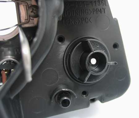

#1 Skrevet November 20, 2011 Byttet i fjor ut frontlyktene med noen Depo lykter. Men hvordan i huleste kobles høydejusteringen til? Prøvde lenge og finne ut en måte at dette kunne fungere men måtte til slutt gi opp. Slik ser baksiden ut. 0 Del dette innlegget Lenke til innlegg Del på andre sider Flere delingsalternativer...
#2 Skrevet November 20, 2011 du vrir ut den skrulignende tingen der å setter inn motoren istedenfor.. 0 Del dette innlegget Lenke til innlegg Del på andre sider Flere delingsalternativer...
#3 Skrevet November 20, 2011 Det kan jeg også bekrefte! Gjorde det på min egen for noen uke sider:) 0 Del dette innlegget Lenke til innlegg Del på andre sider Flere delingsalternativer...
#4 Skrevet November 20, 2011 Du bruker motorene fra orginal-lyktene. Obs. Høyre motor skal vries til venstre og vise versa. (var i alle fall slik på VW bora) 0 Del dette innlegget Lenke til innlegg Del på andre sider Flere delingsalternativer...
#5 Skrevet November 20, 2011 Prøvde på det men passet likksom bare ikke, det staget som er inni Depo lykten var kortere enn det som var i orginal lykten. 0 Del dette innlegget Lenke til innlegg Del på andre sider Flere delingsalternativer...
#6 Skrevet November 20, 2011 Prøvde på det men passet likksom bare ikke, det staget som er inni Depo lykten var kortere enn det som var i orginal lykten. er ikke staget fast i motoren? isåfall så skal staget som er i lykta ut av en kule så skal staget som er fast på motoren l inn der.. 0 Del dette innlegget Lenke til innlegg Del på andre sider Flere delingsalternativer...
#7 Skrevet November 22, 2011 Før du prøver noe mer, vær helt sikker på at motoren står med pinnen helt ute. Koble motoren til strømmen, gå i bilen og juster så staget står i full posisjon ut. Dermed blir det lettere og entrè motoren til innmaten. Er et helvetes knot å få denne på. Men går etter mye banning edit: er dette facelift lampene til b5 så må de visst ha egen type motor. 0 Del dette innlegget Lenke til innlegg Del på andre sider Flere delingsalternativer...

#9 Skrevet Januar 2, 2012 Hvis du har litt silikonspray, så bruk dette på "kula" og prøv og få sprayet litt inne i hullet kula skal inn i. Da sklir plastikken litt lettere på plass Har gjort denne jobben på både pre-f og facelift lykter. Alltid like knotete, Men finner teknikken etterhvert! 0 Del dette innlegget Lenke til innlegg Del på andre sider Flere delingsalternativer...

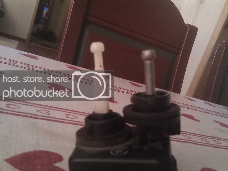

#10 Skrevet Januar 4, 2012 Tok en titt på mekanikken idag, og er like forbanna på driten! Litt lengdeforskjell, som gjør at motoren ikke passer på lykten.. prøvde alle mulige måter.. og pinnen var helt ute.. 0 Del dette innlegget Lenke til innlegg Del på andre sider Flere delingsalternativer...
#11 Skrevet Januar 4, 2012 Klarer ikke å bytte om pinnene på en eller annen måte da? 0 Del dette innlegget Lenke til innlegg Del på andre sider Flere delingsalternativer...
#12 Skrevet Januar 4, 2012 Klarer ikke å bytte om pinnene på en eller annen måte da? Er ikke samme feste metode på pinnene, den plastpinnen er strykt på eller noe, mens den metall pinnen er bare skrudd... =/ 0 Del dette innlegget Lenke til innlegg Del på andre sider Flere delingsalternativer...
#13 Skrevet Januar 4, 2012 Må jo gå an å kappe vekk plastgreien, gjenge opp (hvis nødvendig) Og stappe i metallpinnen kanskje? 0 Del dette innlegget Lenke til innlegg Del på andre sider Flere delingsalternativer...
#14 Skrevet Januar 4, 2012 (endret) åpnet opp motoren og ser ikkje bra ut... hvordan ser facelift motoren ut? jeg har prefacelift Har hentet ut delenr fra ETKA.. 1998-1999 (>> 8D-X-199-999) 4D0 941 295 1999 (8D-X-200-001 >>) 1J0 941 295 B 0 Del dette innlegget Lenke til innlegg Del på andre sider Flere delingsalternativer...

#17 Skrevet Februar 20, 2012 Denne motoren har jeg: http://www.ebay.de/itm/Audi-A4-B5-8D-Scheinwerferstellmotor-4D0-941-295-/130439293072?pt=DE_Autoteile&hash=item1e5ec9a890 Men trenger denne: http://www.ebay.de/itm/Stellmotor-Leuchtweitenregulierung-Audi-VW-HELLA-/360392084447?pt=DE_Autoteile&hash=item53e90acbdf Som dere sikkert ser er det to helt forskjellige kontakter på disse to.. Noen som vet om et adapter-kit eller noe? 0 Del dette innlegget Lenke til innlegg Del på andre sider Flere delingsalternativer...
