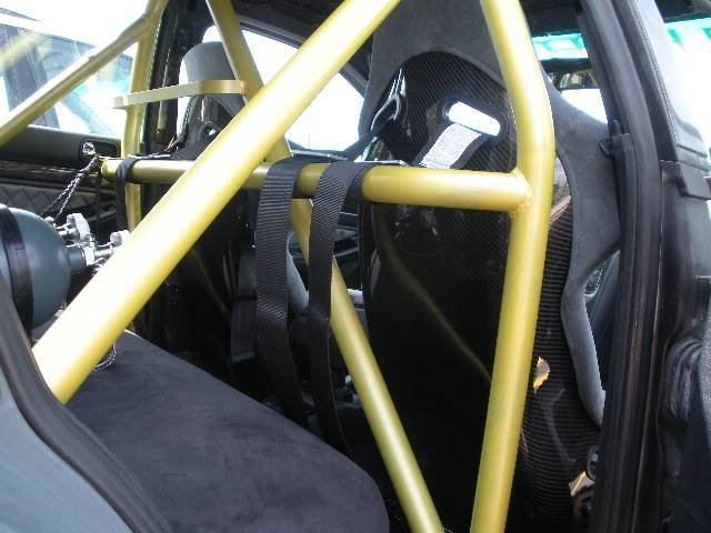

Hei, er det noen som har noen bilder av egen burbygging i audi a4 ! har hatt en samtale med biltilsynet ang bur i min som skal godkjennes, med det så blir ett halv bur men tenkte å bygge ett bra fast bur bakover med skrudde fester for rør forbi forrdører som jeg kan sette inn på treff ! men vil gjerne ha noen bilder a div løsninger så en kan se litt hva kansje andre har gjort før !

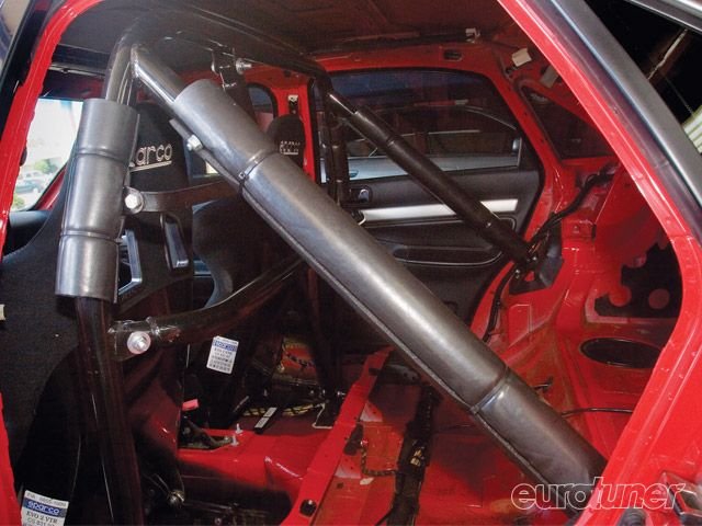

likte bilde nr to ja ! må bli noe likt som det :-) !
