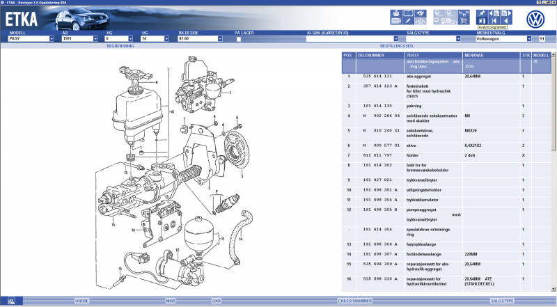

#31 Skrevet Mars 29, 2012 pumpa sitter helt underrst se sprengskisse: 0 Del dette innlegget Lenke til innlegg Del på andre sider Flere delingsalternativer...
