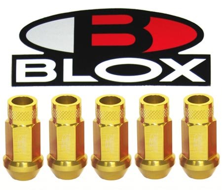

#6 Skrevet Desember 10, 2011 Du gjør det egentlig på den tungvinte måten ved å skulle få dette utført som customarbeid, søker du på "gold lug nuts" så kommer det opp veldig mye å få kjøpt, her er ett eksempel: http://www.evasivemotorsports.com/merchant2/merchant.mvc?Screen=PROD&Product_Code=BLOX-BXAC-00104-SSGD&Category_Code=L1 Disse er M12, gjengestigning 1,5mm, er vel akkurat det du trenger? Men finnes flere typer i forskjellig utseende om disse ikke faller i smak. Disse var forøvrig i en aluminium/magnesiumlegering for et bra styrke/vektforhold. Høres ut som de du beskrev at de kunne lage til, heller er noe i denne gaten? 0 Del dette innlegget Lenke til innlegg Del på andre sider Flere delingsalternativer...
