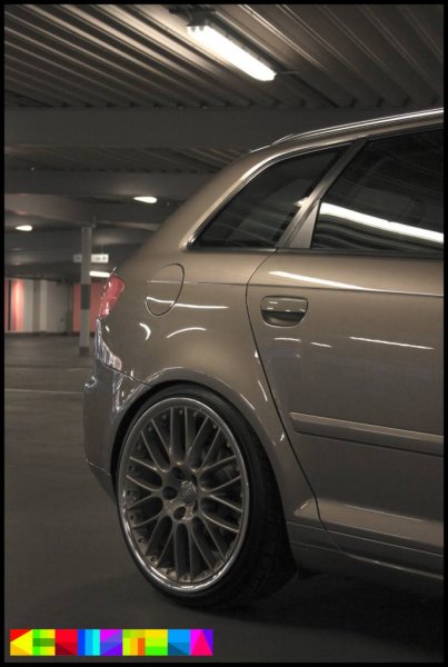

Butter ikke innover foran med justerbart (kraftigere fjærben)?
Ikke med H&R eller KW. Mener denne har ET rundt 50
Ingen fare med att det butter med 8,5x19 et 45 nei.
Et 50 ca på den siste der ja;)
