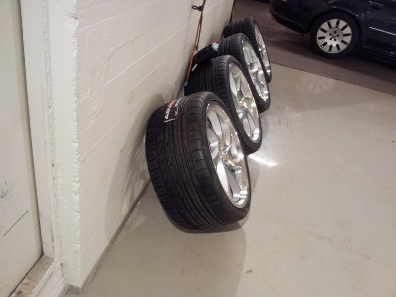

#14 Skrevet Mars 6, 2012 Kan oppdatere med at jeg gikk for yokohama advan sport 285/30-20. Mulig dette dekket er veldig "bredt" i forhold til andre merker, men det ble i allefall helt rette sider. Egentlig akkurat slik min intensjon var, tror nok det hadde gått fint med 255 også uten den mest ekstreme strekken. Når det gjelder støy/sporing var det ganske markant når jeg gikk fra 235/50-18 vinterdekk og over til disse, men er jo snakk om to forskjellige gummiblandinger og dimensjoner 0 Del dette innlegget Lenke til innlegg Del på andre sider Flere delingsalternativer...
#15 Skrevet Mars 6, 2012 Perfekt! Kan man unngå dekkstrekk er det aller beste løsning. Hvordan er plassen i skjermene? 0 Del dette innlegget Lenke til innlegg Del på andre sider Flere delingsalternativer...
#16 Skrevet Mars 6, 2012 Eneste grunnen til dekkstrekk må jo være at man spacer felgene lengre ut, men dette er en bruksbil så rette dekksider er jo det beste. Er ikke mer enn det burde være vil jeg si. Kan tenke meg ca 7mm til innerskjermstoffet og ca 1,5cm til skjermen bak, foran er det noe mere plass. Innover har jeg ikke sjekket så nøye, men så ut til det var mer enn god nok plass der 0 Del dette innlegget Lenke til innlegg Del på andre sider Flere delingsalternativer...
