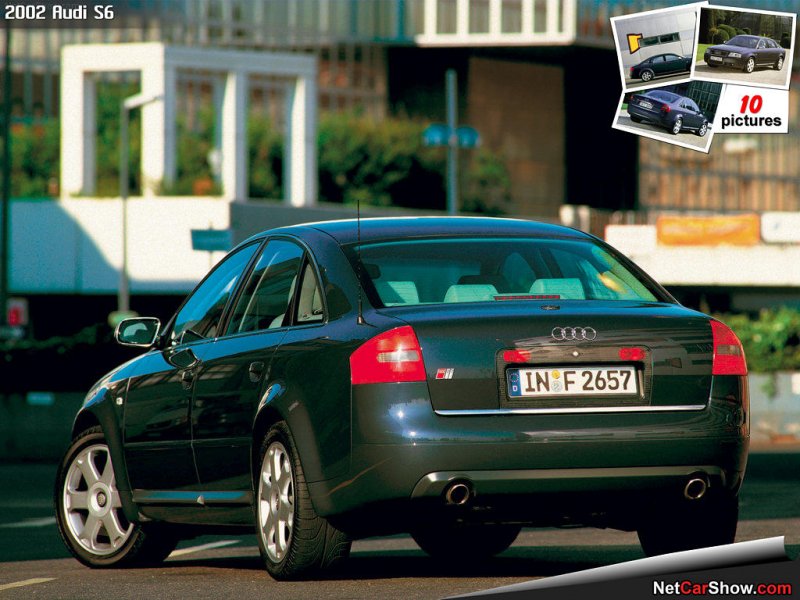

1. Er det mulig å bytte ut det nedre ulakkerte dekselet på bakfangeren med et etter faceliften for å få synlig eksos(høyre/venstre) Jeg er klar over at det krever noe ombygging av eksosanlegget. (bilde)

1: Nei, dette hadde jeg en runde på møller med med min gamle A6. Du må bytte hele fangeren, eller lage hull selv. Hør med en høgger angående fanger. På A6'en min kjøpte jeg noen stusser, og satt de på slik at de stakk ut under fangeren, du kan kikke innom prosjekt tråden i signaturen min for bilder.

Vil en fanger etter faceliften gå rett på bilen, så lenge den ikke er bredda(s6, 4.2, rs6)
Jeg fatter ikke at den nedre plastikken på fangeren ikke skal passe omhverandre før/etter facelift. Ser jo helt likt ut.

Jeg tror en facelift fanger går rett på ja.

Jeg håper og tror at den nedre fanger leppa går om hverandre på facelift fanger! Har veldig lyst til å få tak i en facelift fanger og deretter sette på s6 leppe.
Bildene er av 2002 modeller begge to. En standard leppe og en s6. Syns jo det ser ut som at dette skal la seg gjøre. De har jo også egne delenummer.
Mulig de går om hverandre :) Skal du prøve?
Skal dobbelsjekke litt mer først. Syns jo at den s6 leppa er mye råere:)
