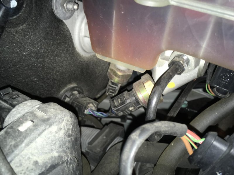

#37 Skrevet August 1, 2018 Oppdatering; på MK20 sentralen sitter G201 trykksensoren fremme på bremseservoen (sammen med G214 bakerst); 1J0907597B som koster originalt 2000,- 0 Del dette innlegget Lenke til innlegg Del på andre sider Flere delingsalternativer...
