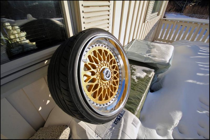

Har også brukt polermaskin med liten bakplate og vanlig bilpleieprodukter med stort hell:
Håper virkelig det der er før uten noe behandlig og etter méd behandling med/uten Asol og maskin?
Det er før uten behandlig, og etter et par runder med Meg's Quick Detailer på mellomgrov pute og fin pute.
