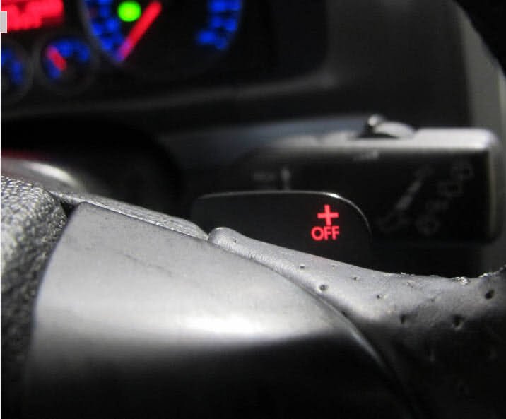

Jeg her en Touran med DSG og giring på ratt.
På hendelen venste side er det kun et minustegn for å gire ned, men på høyre side er det et plusstegn for å gire opp men og "off"
Noen som vet hva "off" gjør ?
Legger ved bilde :
ved å holde den inne i ca 2 sek går dsgn tilbake til automatmodus.
Men bare hvis gearspaken står i D eller S. Står den i manuell modus (til høyre), så virker ikke "off"
Okei. Den går jo tilbake av seg selv etter en liten stund. Men noen ganger har jeg lagt den i manuell og tilbake i D for å få den tilbake i Automat. Så greit å lære noe nytt :)
