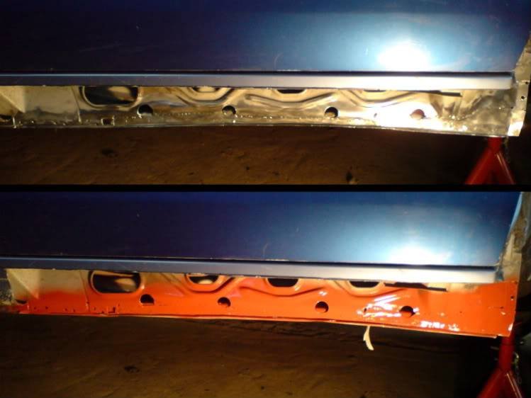

Takker for allhjelp og bilder, alt er blitt litt klarere no! :)

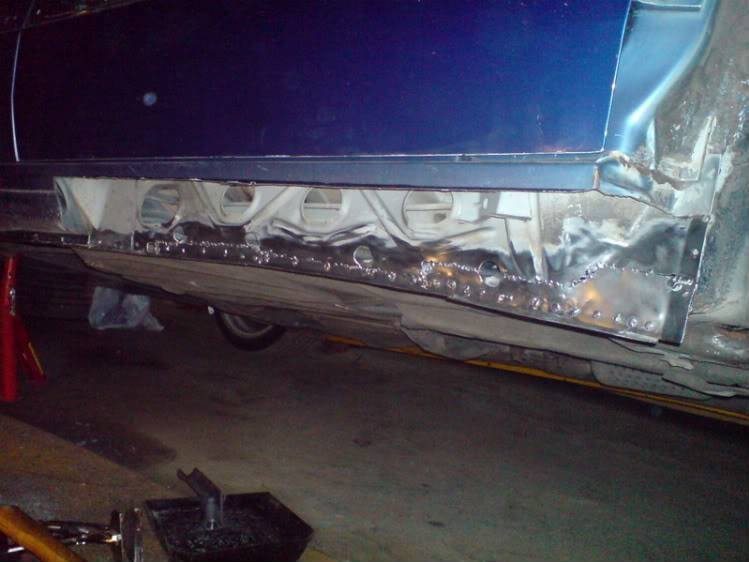

Se der ja, bilder fra den gangen jeg tok mine kanaler, jeg sveiset her med flusstråd.
Kan i ettertid anbefale å bruke gass når du sveiser, lettere å sveise og du sparer en del tid :)
Nydelig bil Jan Erik! leste gjennom tråden når eg såg linken!
