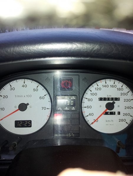

Har dukket opp en varsel lampe på S2'n. Lampen kommer på ved oppstart og blinker og piper helt til motoren blir varm, da gir den seg.
Lampen skal visst i følge instruksjonsboken indikere lavt bremsevæskenivå, men bremsevæske nivået er på max, og tanken og føleren er ny for ca 1 år siden. Prøvde også og dra ut kontakten til den føleren i tanken, men ble ikke noe annerledes av det.
Bremsene er ellers helt normale, pedalen går ikke dypere enn vanlig og ABS fungerer.
Noen som har vært borti dette før eller har noen gode forslag hva som kan være galt? :)
Legger ved bilde av varsel lampa.

Den viser bare midlertidige feil på bankesensorer og turtallsensor på motoren, feil som kan oppstå hvis scanning er gjort uten at motoren går. Ellers så viser det jo ingen feil på bremsene? Har du slitasjevarslere på denne bilen?
Bremsevæskenivå for lavt
Hydraulikkoljenivå for lavt (hvis det er sentralhydraulikk på S2 som på 200 20V)
Arbeidstrykket for den hydrauliske bremsekraftforsterkeren er for lavt (trolig også kun hvis du har sentralhydraulikk).
nok servo olje på tanken da?
det symbolet der måler 3 ting
nivå på servo olje
nivå på bremsevæske
trykk på bremsesystem
kan sjekke om bomba virker som den skal ved å pumpe pedalen til den blir hard og telle anntall trykk som skal til
over 25 pump er bomba ok
Samme type sentralhydraulikk på S2 som på type 44. Vag-com har ingen funksjon på dette på en så gammel bil - her er det kun motor, ABS og airbags som kan leses ut.
Om ikke nivået i bremsevæske- eller servobeholder (husk original grønn olje ved etterfylling!) er nede på eller under minimum er det trykkakkumulatoren som har "gjort tjenesten".

Var ute og sjekket servo olje nivået nå! Og det var under minimum ja!
Fant også en lekkasje på en slangeklemme på en kobling der 3 slanger møtes, rett under bremsevæske tanken!:) Klemmen som er brukt er tydeligvis for stor, iallefall ikke noe problem og vri slangen på koblingen.
Må bare få tak i original servo olje og en mindre klemme da!:)
