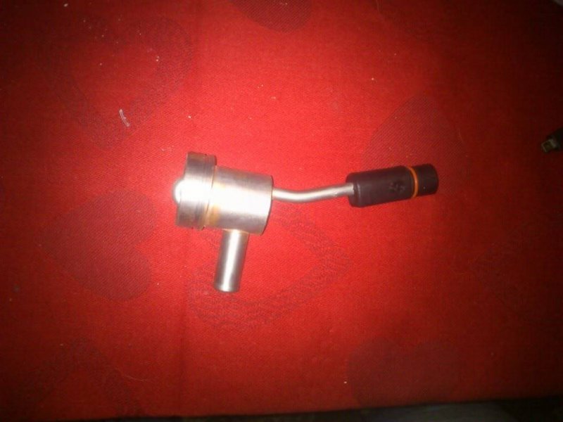

Noen som har satt i en motorvarmer på en passat 91 vr6 her?
Har ikke satt i selv,men har det på orginal motoren i min 92 Passat vr6.
hvis du har giddi, kunne du sett hvordan den er kobla. Siden det er et extra utak på varmeren. Er det extra utaket jeg er spent på.
Varmeren fra blokka går opp til et "Y" ledd,derfra en leder inn til kupe og et ned til kontakten i front. Det er vel egentlig det eneste jeg kan fortelle da jeg har fjernet kablene helt til varmeanlegget.
tenker på den slangen som er montert på motorvarmeren.. hvor den kommer ifra
Trur det ville vært lettere å skjønt helt hva du mener ved å poste et bilde av "problemet".
På min så bar det bare kabler som gikk fra støtfanger til varmeelement og kontakten til kupe varmeren.
dette er strømkabelen..... Skal finne den og legge den inn-
et lite ekstra uttak. denne heter 411150, er på 600w
hvor går den slamga som skal kappes da?
har funnet det ut :) slangen som går inn i blokka fra oljekjøleren, skal kappes :) er det motorvarmeren skal være :) og slanges tres på blokkvarmeren :) det var ikke ille.... tror jeg......
