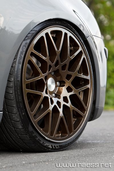

Tror kansje jeg har villedet litt med hva jeg mener med mye senk : rolleyes
Skal ha det ca sånn som på dette bildet, dekka skal ligge i skjermen :)
Må jeg ha ET45 da ? :P
Ja :)
Skal bestille dekk nåå, og det blir 215/25-19 foran :) men kan jeg kjøre på med 225 bak uten subbing ? 8.5 bredde og ET45 ;)
