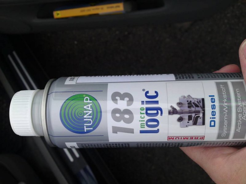

hofteskudd, da jeg ikke er mekaniker, men kan det være ett forsøk verdt med denne? Møller Jessheim anbefalte denne som supliment til service på min 3bg AVF..

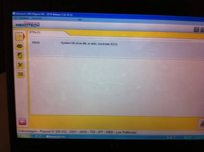

Har tatt diagnose på bilen i kveld..å det kom opp feil på dyse/syl nr 2.
Men hååååper på at det kun er ledningsnettet her og.. Bilen har jo tidvis fungert helt fint, så er en feil som kommer og går..ergo tegn til dårlig kontakt.. Dysen skal måles i morgen.. Gøy å bruke 8k på en bil som skal vekk..! :(
