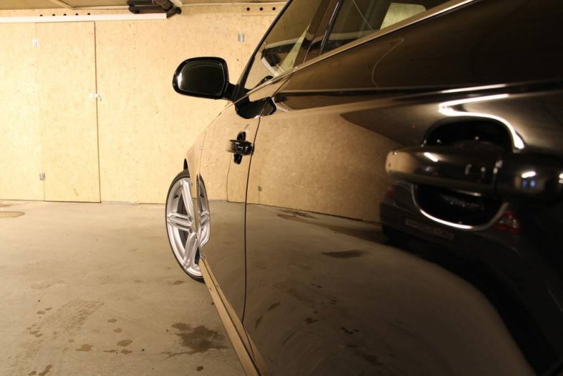

Du har ikke tilfeldigvis noen bilder med 245 på 9x20 og hvilken profil 30?
245/30x20 ET35:
