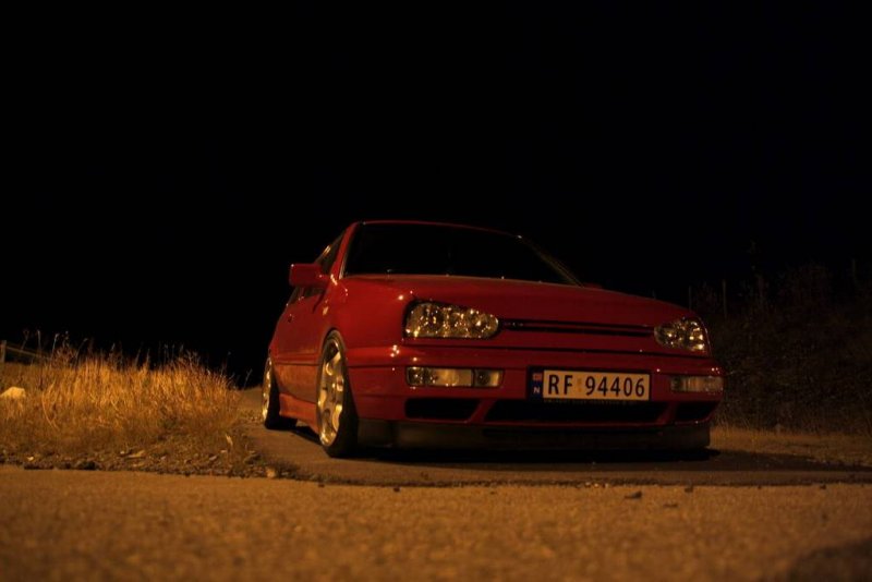

Her er min gamle med 8x17 et35 og 10mm spacere bak. Med 205/40-17 dekk

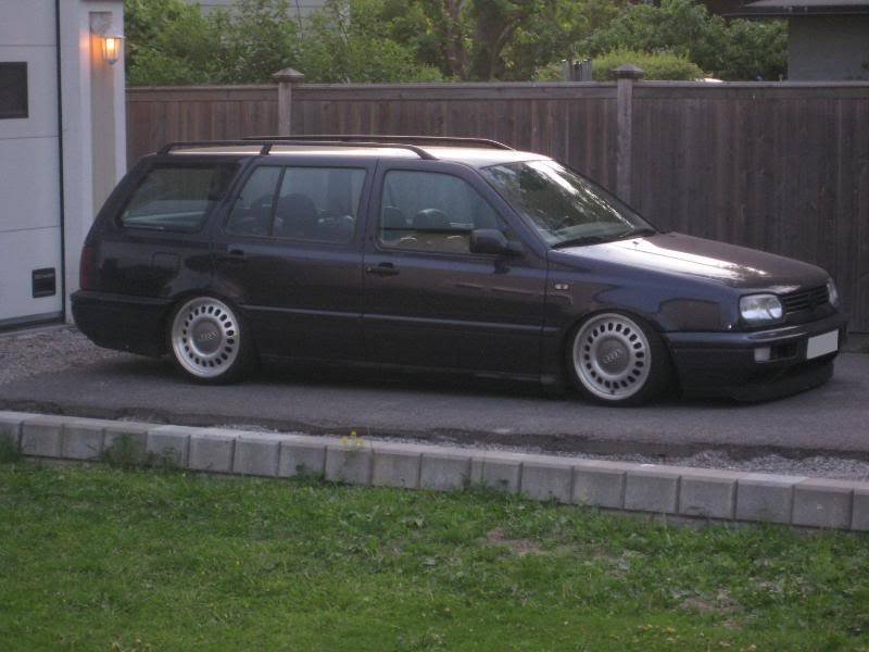

Og her med 7x17 et35 og uten spacere (205/40-17)

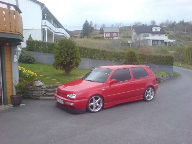

8x17 ET35 med lett valsede buer(og uten plastikk senk) ;)
