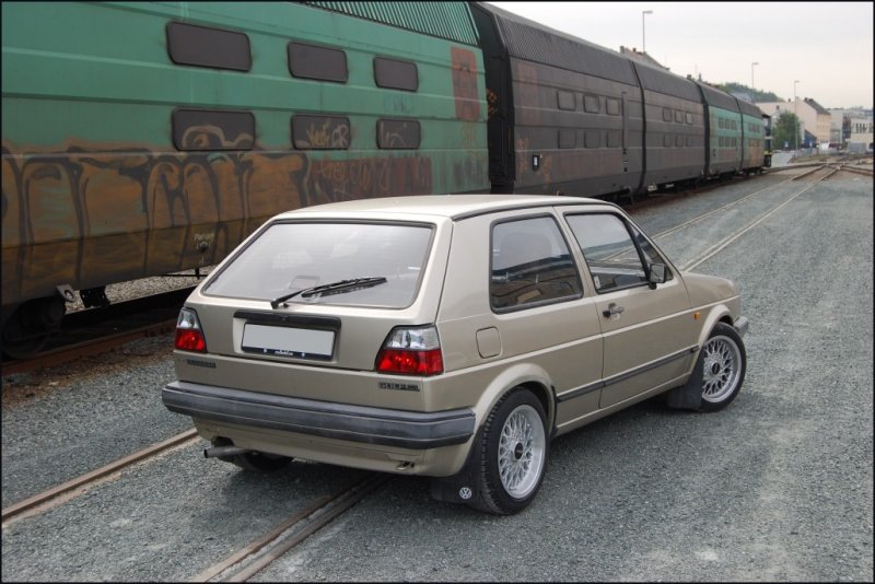

#1 Skrevet Januar 17, 2012 Var litt lite konkret informasjon i andre tråder, så jeg prøver meg hermed med en egen. Vet det er mange som har skrevet i erfaringstråden om justerbare senkesett, men mange går der på stivt og lavt, mens jeg har litt andre preferanser som vektlegges også. Golfen har nå stått noen år på sine Eibach Pro-kit fjærer med rundt 35mm, men jeg fikk aldri orden på Koni demperene rundt baut, og har derfor lyst til å undersøke om jeg skal oppgradere med noe justerbart senkesett. Ønsker nå en gang for alle å få på plass et understell som skal vare, og jeg har derfor slått fra meg billig-sett (Vmaxx, TA/Tuning Art, AP, FK AK, Supersport vanlig...). Effektivt er det ikke mye ekstra reduksjon i høyde jeg ønsker ift fjærene med noen års tilpasning, så at senkesettet også beholder endel komfortegenskap er greit. Type "dette anbefales, det er pinnestivt" er ikke hva jeg søker. Ser Supersport Control+ er hardhetsjusterbart. Alternativene jeg har sett på er H&R twin-tube og Eibach Pro Street-S - sistnevnte leverandør har også et stabstagssett jeg kunne tenke meg. Er det så noen som kan dele litt erfaringer angående disse spesifikke settene? Control+ har jeg ikke noe formening om overhodet, men det er galvanisert i motsetning til H&R og Eibach som er rustfritt stål. 0 Del dette innlegget Lenke til innlegg Del på andre sider Flere delingsalternativer...
