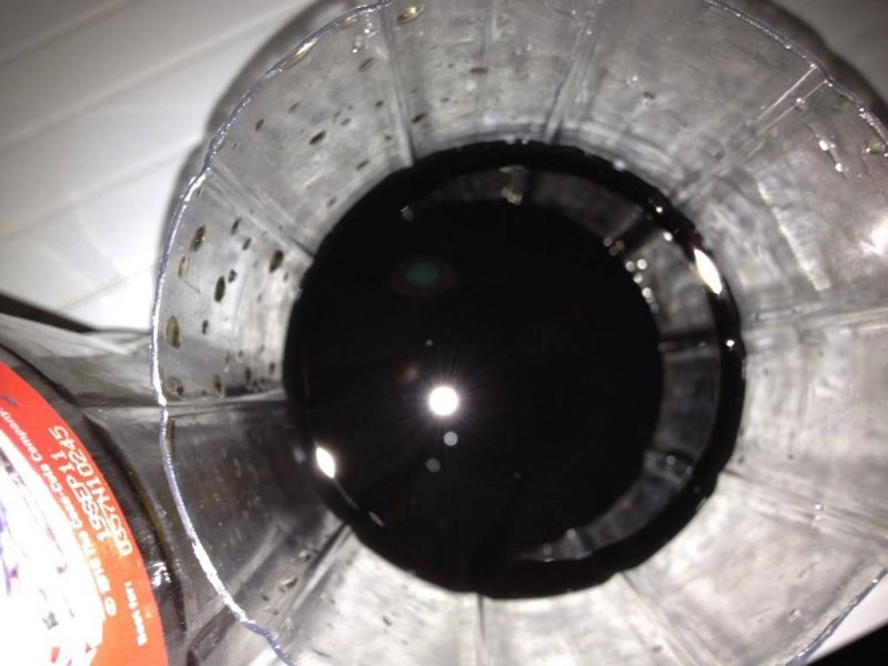

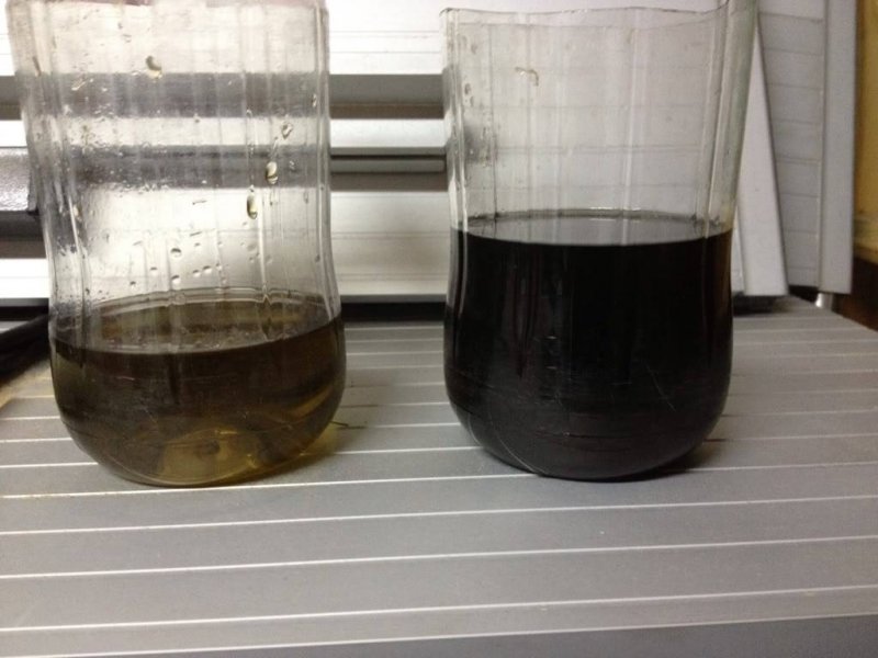

Har tatt av diesel filteret, å tømte innholdet over i ei flaske.. Syns ikke det så helt bra ut..
Skal det være sånn?!

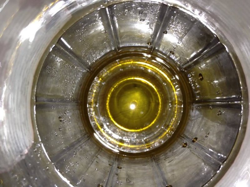

Dieselen fra tanken er den gjennomsiktige..

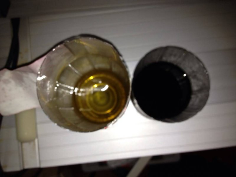

Diesel som kommer fra tanken
Diesel som er slått ut av filteret
Har tatt dieselen fra filteret over på ei flaske, å satt den i frysen..så får vi se om det er vann i den..

Dieselen i mitt filter er iallefall blank....

Problemet var der at en simmering i høytrykkspumpa røk, og smøreoljen gikk over i returslangen til dieselen. Ergo ble dieselen full i olje, og bilen stoppet tilslutt.. Dette forklarer hvorfor dieselen i filteret mitt er like svart som cola..!
Eg skulle sjekke et nummer på denne pumpa..var de V540 eller lavere så var det den dårlige utgaven. Høyere så var det en forbedret utgave..så må få sjekket dette asap.. Så får vi håpe det er her problemet ligger..
