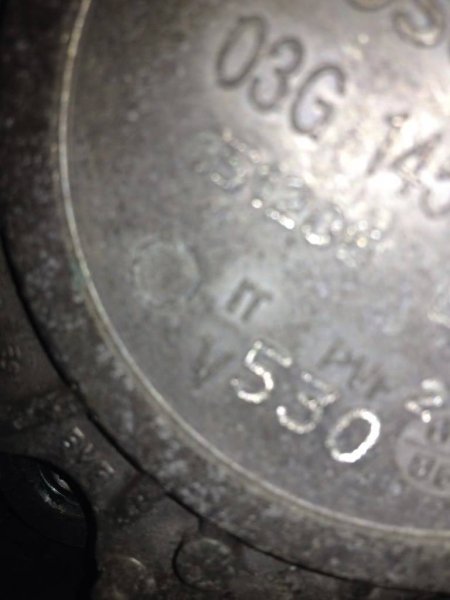

#27 Skrevet Januar 26, 2012 Da har eg fått sjekket nr, å det va V530, dvs at pumpa er en dårlig utgave! Så er nok her problemet ligger 0 Del dette innlegget Lenke til innlegg Del på andre sider Flere delingsalternativer...

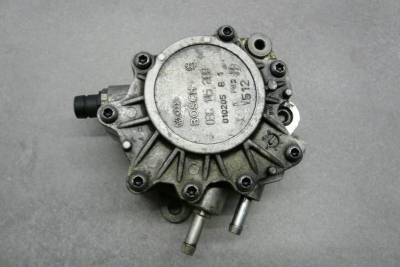

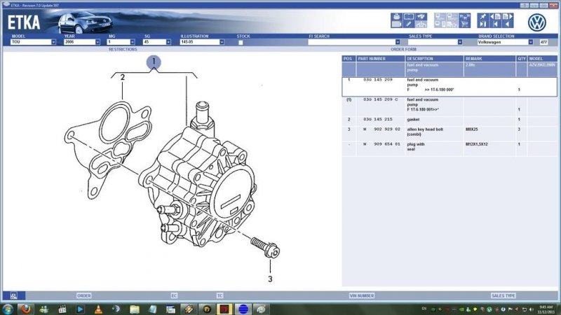

#30 Skrevet Januar 27, 2012 Greit å legge opp litt bilder og div info om denne pumpa, til andre som støter på samme problemet Fikk beskjed om at det var begynnt å gå en del av disse pumpene.. Så er nok helt sikkert andre som vil slite med dette her.. Siden som vender mot torpedovegg (på langstilte motorer): Innsiden av pumpen, altså siden som vender inn mot toppen. Akslingen her er koblet sammen med kam'en. Simmeringen rundt akslingen i pumpehuset er det som ryker, og oljen som er i toppen renner inn i pumpehuset. Tegning av pumpen i ETKA. Delenummer: : 03G 145 209 Husk at den må vere merket høyere en V 540 viss en skal kjøpe brukt. Nypris hos Møller i dag er 3829,- inkl. mva. 0 Del dette innlegget Lenke til innlegg Del på andre sider Flere delingsalternativer...

#32 Skrevet Januar 27, 2012 Mye jobb å sjekke nr? Evnt ta ut? Eg stakk telefonen ned mellom toppen og torpedoveggen og klarte på et av bildene og finne nummeret.. hehe Med et speilglass e.l går det sikkert greit Her ser du jo bildet.. Er der som står 512 på det andre bildet av et helt pumpehus som eg la ut.. 0 Del dette innlegget Lenke til innlegg Del på andre sider Flere delingsalternativer...

#41 Skrevet Februar 14, 2012 Ja, har stått litt stille her..måtte plutselig 10 dager på jobb.. Men var å henta pumpa i går kveld.. var rett pumpe, merket V600 Så går i gang med å ta av den gamle i dag.. det er en pakning mellom pumpa og toppen..å den fulgte ikke med.. men lurer på om det går å bruke den gamle, viss den er hel og fin..? Har uansett bestillt en hos Møller..men da må eg vente heeeeelt til i morgen..hehe.. Oppdaterer vel litt seinere 0 Del dette innlegget Lenke til innlegg Del på andre sider Flere delingsalternativer...
