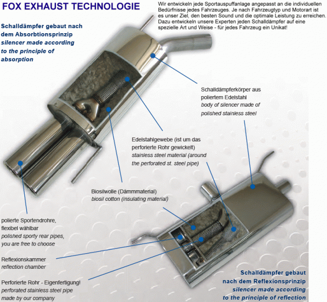

Har funnet et annet anlegg ja, men om det er det jeg er ut etter er jo høyst usikkert.... Er serdeles sær når det kommer til lyd jeg, så jeg haper at jeg finner det rette,
FOX....
