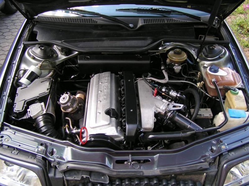

Har noen gjenger som er gåen i AAN toppen min. Er snakk om ene hullet til toppdekselet. Noen som har noen gode tips til å løse dette?
legger ved bilde av hvor det er.
Hvis det er nok gods kan du gjenge opp til neste størrelse. Da kan du få maskinert en gjengeinnsats slik at du beholder boltstørrelsen. Samme som blir gjort når gjengene til pluggen dras over.
