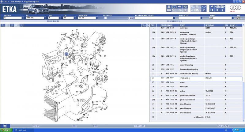

uttaket på baksiden av toppen, frem til varmeregisteret. Der er det to oringer som bruker å gi seg. Eventuelt sprekker i plasthuset der. Kurrant å skifte oringene, bare litt trangt :)
Her er bilde, del nr 22 og 24?
pos nr 24 og 13 er oringer, pos 22 er selve huset.
