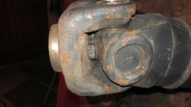

Fant ut hvordan dette enkelt skiftes,på A8, sikkert på andre og.

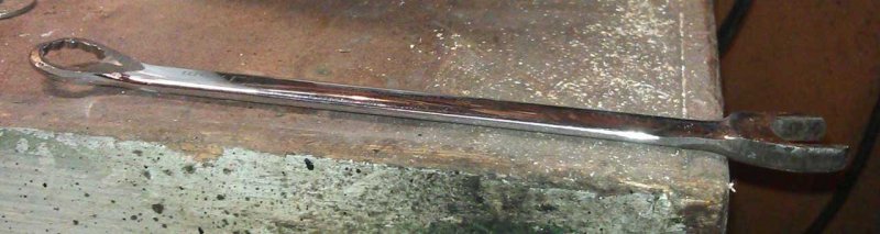

først ta en Biltema 17mm fastnøkkel å slipe om for å komme til bolthode, det er trangt så ringen må være smal. Husk å merke akslingen slik at du får den sammen på samme sted den var.

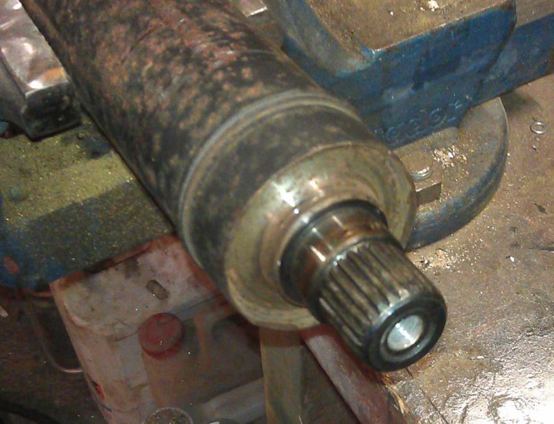

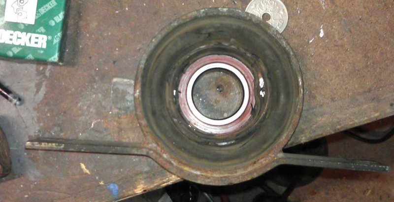

trekk så av det gamle lageret fra denne delen.
Gikk det med mange nedslipa biltemanøkler for å få opp den der? :D
Ser for meg den SITTER :)
Neida den løsna med første nøkkel
Bolten sitter som regel ikke noe særlig. Er splines på akselen/leddet som sitter noe inni saaatan.
Jeg bytta lageret på 200'n. Da løsna vi bolten lett, men selv med varme og utallige forsøk med slegge osv, måtte vi gi opp å ta av leddet helt. Så plukka det fra hverandre :P
Jeg putta inn et flatt skrujern mellom bolt hode å krysset for så å beveget på krysset slik at den ble dratt av splinsen , på min aksel så går det ikke å åpne kryssene sånn uten videre da det ikke er noen zeger ring, men at de er klinka.
