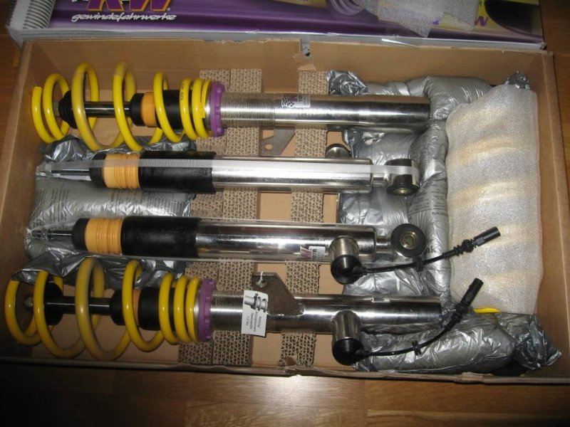

#9 Skrevet Februar 10, 2012 (endret) Da har jeg vært og hentet KW DDC Coilover sette på posten i kveld. Ser fram til å få det montert i slutten av neste uke. Kvaliteten og forsendelse er som forventet fra et firma som KW. 0 Del dette innlegget Lenke til innlegg Del på andre sider Flere delingsalternativer...

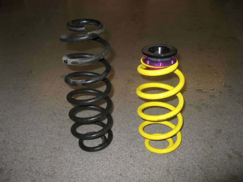

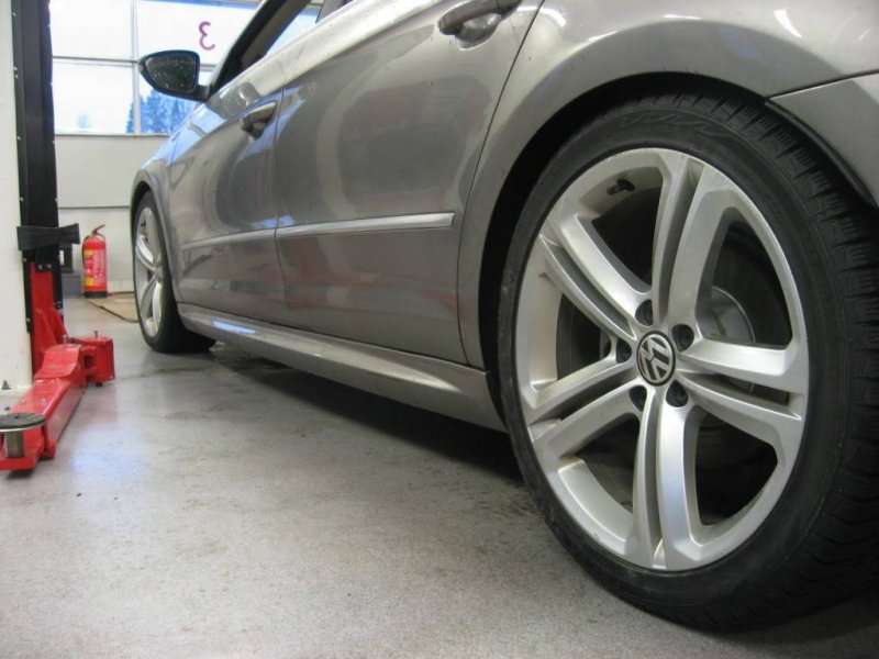

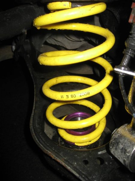

#13 Skrevet Februar 19, 2012 Da er KW senkesettet montert, men ikke alt er som det skal........ Når jeg skulle hente bilen så jeg straks at den var senket mer en jeg hadde tenkt bak. Den var lavere bak en foran, mens jeg forestiller meg at den skal være noenlunde lik. Begynte å måle opp, og ser straks at den er lavere bak en hva TUV godkjenningen tillater, som er 340mm. De som monterte, justerte den så høyt oppe de kunne bak. Kontaktet leverandør, som også synes at dette ikke hørtes riktig ut. De er meget behjelpelige, og mandag får de mest sannsynelig svar fra Tyskland på bilder og mål som ble tatt. De mener det er sannsynlighet for at jeg har fått feil fjærer. Men synes uansett at det ser meget bra ut og bilen er super å kjøre, og ikke minst komforten er meget god. Liggere mye bedre i svinger, og dempingen er hvertfall like god som før. Her følger noen bilder, så skal jeg holde dere oppdatert på hva som skjer videre...Feile fjærer eller annet... ? Foran før senk: 375mm Etter senk: 355mm Vil ha: 355mm Bak før senk: 380mm Etter senk. 337mm Når riktige fjærer er montert: 350mm Før senking Etter senking Her ser dere bak, hvor justeringskoppen er montert nede. Normalt skulle den vært oppe tenker jeg, men da ble bilen enda lavere bak en nå. 0 Del dette innlegget Lenke til innlegg Del på andre sider Flere delingsalternativer...
#14 Skrevet Februar 19, 2012 Det nummeret som står på fjøra bak, matcher det nummeret i tüv`en da? på de coiloversetta jeg har montert har justeringskruen vært i bærearmen i hvertfall.. eneste stedet det har vært mulig å skru den fast 0 Del dette innlegget Lenke til innlegg Del på andre sider Flere delingsalternativer...
#15 Skrevet Februar 19, 2012 Det nummeret som står på fjøra bak, matcher det nummeret i tüv`en da? på de coiloversetta jeg har montert har justeringskruen vært i bærearmen i hvertfall.. eneste stedet det har vært mulig å skru den fast Da er det sikkert riktig at den skal stå nede. Når det gjelder nummeret 8007 er det riktig i forhold til TUV`en. Men 08 E11 står ikke i TUV papirene, og jeg er usikker på hva de betyr? Vet du om det er vanlig at det er 10-15 cm forskjell i høyden på original fjærer, i forhold til coilover fjærer? 0 Del dette innlegget Lenke til innlegg Del på andre sider Flere delingsalternativer...
#16 Skrevet Februar 19, 2012 (endret) Da er det sikkert riktig at den skal stå nede.Når det gjelder nummeret 8007 er det riktig i forhold til TUV`en. Men 08 E11 står ikke i TUV papirene, og jeg er usikker på hva de betyr? Vet du om det er vanlig at det er 10-15 cm forskjell i høyden på original fjærer, i forhold til coilover fjærer? Det er normalt ja da Coiloverfjører er mye stivere enn orginalfjører (Orginal fjørene kan man klemme sammen lettere enn coilovers fjørene) 0 Del dette innlegget Lenke til innlegg Del på andre sider Flere delingsalternativer...
#17 Skrevet Februar 19, 2012 Men du, sånn som jeg ser det på bildet så ser det jo ut som du kan skru mutteren lengre ut? på det siste bildet så ser det ut som du bare har skrudd den ut ca 1 cm (da det er ca 1cm gjenger som synes) 0 Del dette innlegget Lenke til innlegg Del på andre sider Flere delingsalternativer...
#18 Skrevet Februar 19, 2012 Men du, sånn som jeg ser det på bildet så ser det jo ut som du kan skru mutteren lengre ut? på det siste bildet så ser det ut som du bare har skrudd den ut ca 1 cm (da det er ca 1cm gjenger som synes) Ja, men dette er gjengene på selve "mutteren". Så det vil si at den er på vei av. Og i følge de som monterte, er det ikke heldig å skru den ut av gjenge partiet. Må si jeg er usikker på om man kan, eller hvor mye man har muligheten til å skru mutteren ut av gjenge partiet? Gjenge partie under mutteren som du ikke ser, er det man skal måle i følge TUV måleskjema. Der er mutteren skrudd ut ca 28mm. 0 Del dette innlegget Lenke til innlegg Del på andre sider Flere delingsalternativer...
#19 Skrevet Februar 19, 2012 28mm ja.. Jeg mener du fint kan skru den så langt ut at du har ca 1 cm med gjenger igjen. noe som vil da si at du har ca 50mm med justering? Og som Anders Moen skriver i tråden din om dette så skal justeringa være i toppen. slik forøvrig eksempelbildene til KW også er : Og da skal du jo bruke den orginale gummien i bunn av fjøra som er 5 til 10 mm tykk.. 0 Del dette innlegget Lenke til innlegg Del på andre sider Flere delingsalternativer...
