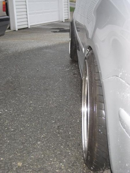

ref vidar berge's gamle "cleaned - 9-16 ET 21 med 215-35 foran og 9,5 ET 15 med 215-40 bak:
mange vil sikkert definere dette som "går ikke" men bak havner jeg like langt ut, men med smalere gummi - foran er vi på smertepunktet slik han kjørte for å kunne ha rattutslag uten å ruinere skjerm...så det går akkurat bak, men foran bør man ha ET 20..
midt oppi dette blir det trolig 195-45/50 eller 205-40 (foretrukket) så da "tjener" jeg 1/0,5cm til bue i forhold til vidars gamle oppsett, så sånn sett er jeg teoretisk på scratch foran om man ser bort fra ulike dekkbredder hos ulike leverandører osv (215 ET 21 = 205-ET16 hva angår avstand dekk-hjulbue)
