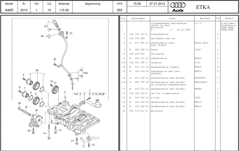

#11 Skrevet Januar 27, 2012 Har ikke sett så nøye etter, men de presiserte det godt da eg henta bilen at det ikke var annet enn elektronisk. Men skal ta en ekstra kikk Det er mulighet for peilepinne under motordekselet. Det sitter bare en kork der nå (jeg har brukt denne for å skifte olje med pumpe på min B8). Jeg kjøpte også en peilepinne (fant delenr på nett, og sjekket med etka), men den var for lang, antakeligvis til feil motor. Jeg spurte også delelageret på Møller, men de hadde ingen anelse. Jeg har forstått det slik at de har peilepinne på verkstedet som de kan sjekke nivået med (f.eks for å kontrollere nivåmåleren). Litt info: http://www.audienthusiasts.com/Articles_OilDipstick.html 0 Del dette innlegget Lenke til innlegg Del på andre sider Flere delingsalternativer...
#12 Skrevet Januar 27, 2012 (endret) For noe idioti... , må da vel ha peilepinne på en motor Kjempeflott at det er elektronisk måler i instrumentet , men enkelte ganger er det greit å kunne dobbeltsjekke nivået! Gi meg en god grunn til å IKKE montere dette fra fabrikk... 0 Del dette innlegget Lenke til innlegg Del på andre sider Flere delingsalternativer...
#13 Skrevet Januar 27, 2012 Se nr 23 i vedlegget (jeg kan verifisere senere i kveld delenr'et på den jeg har liggende som var for lang). 0 Del dette innlegget Lenke til innlegg Del på andre sider Flere delingsalternativer...
#14 Skrevet Januar 27, 2012 Her er for nyere B8, da står det ikke peilestav lenger (figuren viser peilestav, men i teksten så står det låsetapp): 0 Del dette innlegget Lenke til innlegg Del på andre sider Flere delingsalternativer...

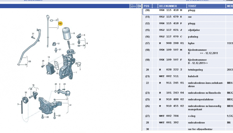

#22 Skrevet Mars 26, 2012 Her er for nyere B8, da står det ikke peilestav lenger (figuren viser peilestav, men i teksten så står det låsetapp): Noen som har kjøpt en slik peilestav til B8 bensinmotor? Den mr. Badowski viser til, er til dieselmotor, men er det samme til bensin?? I ETKA finner jeg en tilsvarende del på bildet av bensinmotoren, men her heter den "plugg" og har delenr. 06H115418M.. 0 Del dette innlegget Lenke til innlegg Del på andre sider Flere delingsalternativer...
#23 Skrevet Mars 26, 2012 Jeg vil tro at dette er en kork siden de kaller den plugg. Bildet er nok misvisende. Prisen også tilsier det, 10-15kr.. 0 Del dette innlegget Lenke til innlegg Del på andre sider Flere delingsalternativer...
